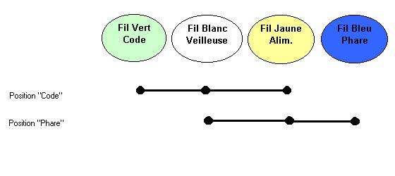

    - booster le phare d'origine en couplant les filaments "code" et "plein phare" lorsque tu commutes ton éclairage en "plein phare".
    Tu va consommer 30w+35w, soit 65w.
    J'ai vu cette manip sur un autre forum ; il faut 3 minutes pour le faire. A priori, il n'y a pas de problème de surchauffe du phare, même avec l'optique plastique des katé (a surveiller quand même sur la 1ere
    sortie au cas ou).
    Pour que le filament "code" reste allumé lorsque l'on passe en plein phare, il suffit de relier le fil blanc qui alimente la veilleuse avec le fil vert qui alimente le code.
    Ainsi, le code et la veilleuse deviennent solidaires, et comme la veilleuse reste allumée lorsque l'on passe en plein phare, ça marche.
    Couleur des fils mise à part, la manip est transposable sur n'importe quelle moto : on connecte l'alimentation du code avec celle de la veilleuse

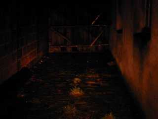

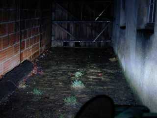

    Voici quelques exemples de montage/fabrcation d'éclairages additionnels
    Par Nico91

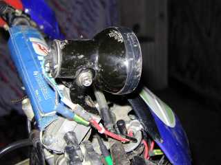

    Montage d"un antibrouillard sur une plaque phare de 600DR
    Résultat avant (avec optique d'origine) et après (uniquement avec l'antibrouillard)

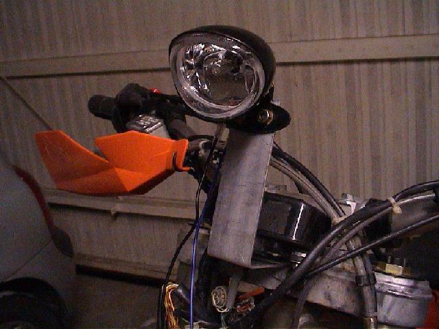

    Le même montage sur un 360HVA mais sur la bare centrale du guidon

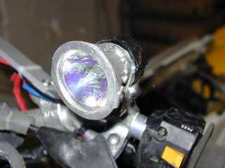

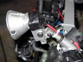

    Fabrication et montage d'un Drichroïque sur un 400DRZ. Le système est monté sur la cocote à la place du rétro gauche

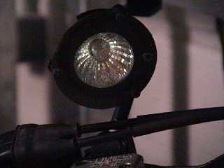

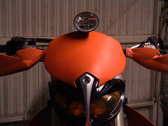

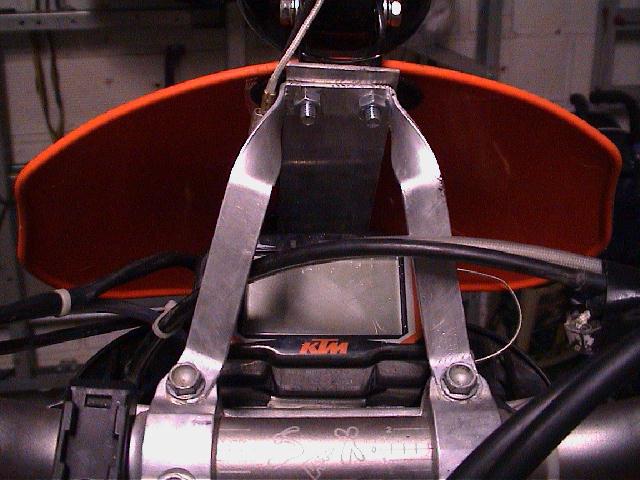

    Par Stratégaire78
    Montage sur une KTM d'un drichoïque. récupération d'une partie d'une plaque phare, le tout monté sur un suport de rétrociseur plastique type Acrebis, le tout monté sur le quidon

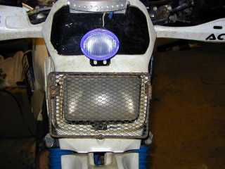

    Nouvelle option pour Stratégaire, l'antibrouillard
