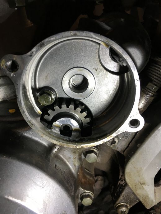

pascal69 a dit :
Bonjour à tous,
Je rencontre moi aussi un problème de démarreur sur ma WRF de 2003.
Le démarreur fonctionne lorsque j'appuis sur le bouton, il semble bien entrainer la roue libre et le pignon moteur mais il ne lance pas le moteur.
J'entends d'ailleurs le démarreur lorsque je l'actionne...
J'ai démonté le petit carter gauche du l'ensemble roue libre / axe de démarreur. Démonté le petit pignon monté sur axe et actionné le démarreur que je vois bien tourner.
Donc: le démarreur en lui-même n'a pas de problème.
J'ai l'impression que ça viens de la roue coté moteur...
Quelqu'un as-il déjà eu ce problème?
Comment le résoudre?
Merci pour votre aide...
... et gaz!
Il va falloir contrôler ton embrayage de démarrage qui se situe derrière ton rotor... Essayes de faire tourner déjà ce petit pignon là sur ta photo pour avoir déjà une idée, il doit seulement tourner dans un sens, librement vers la gauche et se bloquer en le faisant vers la droite... S'il tourne librement dans les 2 sens, embrayage de démarrage à changer, il doit avoir sur eBay, un kit complet de remplacement (embrayage de démarrage + pignon primaire)
