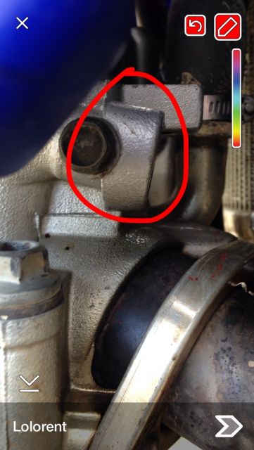

Pepy a dit :
Bonjour moi j'ai un souci il y'a des gaz qui sorte par voir la photo quelqun peu me dire si c'est normal ou il doit y avoir un bouchons merci d avance
Par où exactement les gaz d'échappement sortent ? Par le boulon ou bien par la bride située juste devant celui ci ? À l'initial, sur ces culasses, on y logeait le système de décompression moteur des anciens modèles wrf YZF (me souviens plus exactement des années), à partir de 2003, ce système de décompression des gaz a été retiré, à cet endroit même que tu as pointé dans le cercle, il y a un couvercle, en aluminium il me semble...Il doit être sûrement percé, soit tu remplaces le bouchon ou bien, tu colmates, et tu renforces avec ce que tu veux
