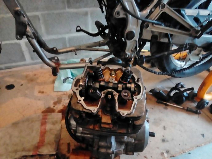

Petite question j'ai une depose moteur à effectuer.
Qui a déjà fait? Et surtout comment sort il du cadre?
j'ai fait sur un 600 XR, c'est à dire quasi pareil
déjà il faut être à minima 2 pour le faire.
Il faut l'incliner à droite (ou à gauche, c'est pareil), passer le cylindre, et le reste suivra.
mais c'est franchement lourd, vraiment, à 2 ça ira, et aide toi de sangles.

5 vis de l'été dans la culasse dommage , essai d'extraction raté....je penche sur une culasse d'occasion
