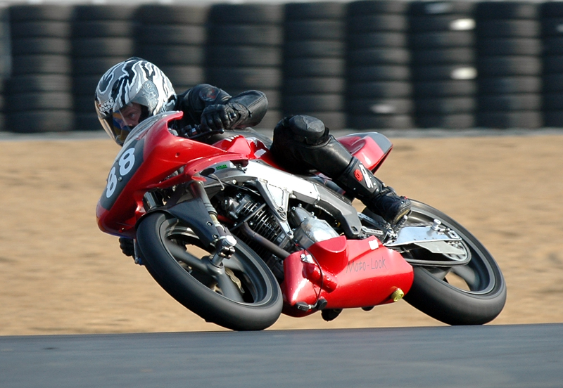

aimes tu les motos de caractère, avec une sonorité affolante et tu rèves de rouler dans une ambiance décontractée ?
ton budget est malheureusement très limité ?
il existe une autre solution !
ça :
même puissance, à peine plus lourd, tarif défiant toute concurrence, entretien rikiki, bons pneux à pas chers, conso dérisoire, reglement technique très cool...
tu veux dire une petite bete comme ça /

t'as un 550 mito et tu hésite encore ???
tu connais challengedesmonos.free.fr
et son forum forummono.free.fr ?
on a au moins 4 motos comme la tienne !
c'est quoi qui te bloque ?

tien en n'en parlant tu aurai quelques truc pour que mon mono decoiffe parce que c est un petit peut pour ça que cela ne me passionne plus parce qu avec 37 ch je risque de faire pot de fleur comparé a vos bete de courses!!!
beeen... faut voir, 37 cv, c'est pas hors normes.
je fait 44.3 à la roue en config maxi et à peine 43 en version entrainement.
en monosport, pas mal de motos roulent en dessous 40cv et franchement, tant que tu ne joue pas la gagne, ça ne se voit pas des masses.
