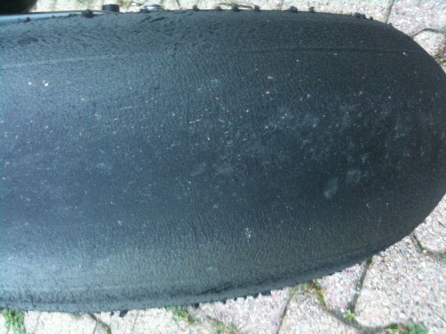

avis sur usure pneu
Les 39 commentaires de cette publication.
Est ce que tu refais bien tes pressions au fur et à mesure de la journée ?
J'ai eu le même genre d'usure cette année à Ledenon et c'était à cause d'une pression trop élevée.
Le pneu est redevenu nickel le roulage suivant
Après c'est peu être un mauvais réglage de suspensions, mais là je vais laisser parler les spécialistes car moi j'y connais rien
j'ai verifier les pressions a chaud en sortie de session tout ok pression fourni par dunlop
pour infos cbr 1000 rr 2012 amortisseur d'origine ressort au maxi position hydrolique ouverte - 3tours
compressions - 1tours 1/2 et je trouve que ça pompe encore
meilleur temps a dijon 1,29"58 regule en 1,30
pas arrivé a descendre bon dieu !!!
La y'a deux soucis, l'usure du pneus et le pompage ...
ce que montre ton pneus signifie que la carcasse est trop sollicité, donc mauvaise géométrie, trop de charge sur le pneus. Remonte l'arrière où baisse l'avant ou réduit l'empattement. Ça aidera également à atténuer le pompage. Ensuite pour vraiment qu'elle ne pompe plus , je te dirai bien de deprecharger ton ressort et de freiné la compression. Il faudrait aussi voir en statique si ton Amorto réagit correctement. Et ta détente avant n'est pas trop libre ??? Car si ta fourche remonte trop vite, le transfert de masse peux être trop rapide sur l'arrière a l'accélération.

La y'a deux soucis, l'usure du pneus et le pompage ...ce que montre ton pneus signifie que la carcasse est trop sollicité, donc mauvaise géométrie, trop de charge sur le pneus. Remonte l'arrière où baisse l'avant ou réduit l'empattement. Ça aidera également à atténuer le pompage. Ensuite pour vraiment qu'elle ne pompe plus , je te dirai bien de deprecharger ton ressort et de freiné la compression. Il faudrait aussi voir en statique si ton Amorto réagit correctement. Et ta détente avant n'est pas trop libre ??? Car si ta fourche remonte trop vite, le transfert de masse peux être trop rapide sur l'arrière a l'accélération.

Mais pour en revenir au début, une chose est sur, c'est que la carcasse de pneus est trop sollicité. Soit la moto pompe vraiment à bloque et cela se répercute sur le pneus (mais je doute que se soit la cause de l'usure), soit la géométrie n'est pas bonne et le pneus est trop chargé (ca j'y croix plus).

Je ne serais pas faire un diagnostique sur ce pneu sur une photo.

Donc je reviens se que j'ai dit: pour moi en voyant cette photo, c'est CERTAIN que la carcasse de pneus est trop sollicité .
Il m'arrive au Mans d'avoir ce genre d'usure à gauche. Je pense que c'est dans le virage du musée, c'est le seul long gauche et bien souvent, j'ai l'arrière qui pompe un peu à l'accél. Je pensais essayer en préchargeant un peu plus.

Usure du pneu, comme sur la photo

Un autre élément, pour revenir sur le sujet usure des pneus. J'ai en souvenir une séance d'essai au Mans, après une longue période d'arrêt. La première séance, avec mes réglages habituelles adapter à la piste => retour au stand pneu arrière qui peluche de façon important
, et les chronos pas vraiment dans le rythme, sur le coup j'avoue ne pas bien comprendre. Mais je décide de ne toucher à rien, 2ème séance, j'ai retrouvé une bonne partie de mes repères, les chronos sont correct pour une reprise, et au surprise, usure des pneus nickel!!
L'explication, ayant plus de vitesse en courbe, et de meilleur trajectoire, je pouvais accélérer plus tôt et je ne me retrouvais plus à avoir à accélérer très fortement en sortie de courbe en partant donc de vitesse plus faible.
Ce que je veux dire, c'est que la façon de piloter , d'accélérer, de positionner son poids à des influences énormes sur les réglages et les usures de pneus.

La réponse est un peu contenu dans mes propos précédent je crois.
Je réaffirme, et ce n'est pas de la théorie,la précontrainte ce n'est par durcir sa suspension et les effets ne sont pas sans conséquences.
C'était l'objet de mon intervention première.
Concernant leq ressorts et les suspensions d'origine il y a des solutions, que je n'ai pas explorer, donc potentiellement possible, mais je n'ai pas cette d'expérience. (Hyperpro ont des produits il me semble!! Après ce que cela vaut, je laisse parler ceux qui connaissent leurs produits).
Concernant le comportement de la moto, et bien là cela dépend du pilote et de sa moto. J'ai en souvenir d'avoir fait une saison avec petit budget et amortisseurs 100 % origines, impossible de rouler vite tout court et c'était véritable miracle de rester sur mes roues ^^ pour être clair j'avais plus souvent le pied au-dessus de ma selle que sur les repose pieds). L'année suivante sur une moto mieux équipé d'origine, j'ai pu faire des chronos et des performances bien supérieur, et en montant un amortisseur Ohlins à mi-saison ( j'avoue un modèle un peu spécial pas un stock) j'ai gagné en chrono directement et ceux avec des pneus usés, et surtout régler des problèmes de comportement récurent que j'avais quant les pneus s'usaient.
Un autre exemple, ma moto sortie de caisse j'arrive directement, sur une course au mans (encore lol) , ( la moto une référence de la catégorie), impossible de garder la roue au sol, moto à verticale à chaque accélération, un vrai calvaire, ( j'ai trouvé mon salut avec un prêt d'un Withe-Power, ouf) mais pour être clair moto IN-CONDUISIBLE, et je n'en étais pas à ma première moto, ni mes premières saisons. La fourche c'était le même topo.
La suite un Ohlins AR et une préparation de fourche et résultat une moto transformée, pas parfaite loin de là, elle m'a d'ailleurs données beaucoup de peine à extirper tout la substance de cette moto, mais elle était devenue exploitable
.Pour en clair, oui le pilotage est le premier point à développer et de loin, je te rejoins à 100% pour aller vite au chrono. Mais si la moto n'est pas bien adapter d'origine à l'utilisation, au pilotes, cela peut devenir un piège. J'ai décris dans mon précédent post une expérience de problème sur ma moto, résolut en augmentant mon niveau de pilotage ^^.
Donc pour savoir s'il faut ou pas modifier une moto, c'est au cas par cas. Et c'est en fonction d'un ensemble de choses, : pilote/niveau/pratique/moto/circuit.
Après dans ce post je site souvent Olhins, je n'ai pas d'action chez eux, et il y a pas d'autre bon produit sur le marché, et je parle de ce coté de mes expériences (d'ailleurs, j'ai eu pas mal de déboire avec Olhins france, pas le même niveau que les suédois de l'époque sur les circuits, mais leur clientèle était aussi différente, il faut être honnête aussi).
krystau a dit :
DanyGex a dit :
Voilà c'est se qui me semblait. Mes conseils sont pour les amortisseurs d'origine. Et la bon courage pour trouver des ressorts. Pour les fourches je suis entièrement d'accord. Pour les amortisseurs... Un amortisseur d'origine avec un ressort d'origine va déjà très bien et encore mieux préparer. Suffisant pour rouler déjà très fort. Toi c'est sur que si tu fais des courses en championnat et que tu visés les meilleurs place il faut changer de pratique. Mais honnêtement, qu'est se qui fait descendre les chronos? La progression dans le pilotage ou virer son Amorto pour mettre un ohlins? Tout est une question de niveau et de budget.
La suite un Ohlins AR et une préparation de fourche et résultat une moto transformée, pas parfaite loin de là, elle m'a d'ailleurs données beaucoup de peine à extirper tout la substance de cette moto, mais elle était devenue exploitable.
Les ressort d'amortisseur Hyperpro sont des ressort progressif. Bon pour la route mais a banir pour la piste. Si j'en parle sur se forum c'est que justement je commence à m'y connaitre un petit peut.
Je viens donner conseil pour héviter certaine galère à certains. Tu roules en combien pour mettre en vrac des amortisseur comme ca???
Je me souviens y'a quelques année d'avoir vu Olivier Jacque au Ledenon, monter sur un R1 completement d'origine (phare, durite, suspatte, pneus route...) juste pour essayé= tour de chauffe en 1.30
Si tu roule avec un amorto d'orignie dérégler et que tu va prendre un Ohlins réglé, forcément ca va aller mieux.
Par contre prend un ohlins déréglé et met un origine réglé et tu verras que ca te changera également la vie.
Juste au ka ou, pour info. Ca fait bientôt 10 ans que j'ai gouté à la piste, 7ans que je règles les suspattes et 2 ans que je fais des prépas. Juste par passion et non pour bizness.
Donc tout se que je dit c'est pour conseiller les pistard et essayé de parler comme tout le monde pour que chaqun arrive à se faire plaisir à moindre frais.
gsxr600dav a dit :
du coup
il vaut mieux faire préparer l'amorto d'origine ou prendre un olhins k-tech emc wp ou autre????
Pour ma part, les préparations fourche, je ai fait, cela à été positif (mais j'ai connu des collègue qui ont eu des soucis). Pour les préparations d'amortisseur AR d'origine, je n'ai jamais fait et j'ai eu peu de retour, je n'ai jamais testé, et j'ai connu qu'un compétiteur l'ayant testé, il avait même dû monter lui même son kit de mémoire.
Après pour savoir si c'est ton amortisseur qui te limite actuellement, comme cela c'est difficile de la dire d'ici!! Je ne connais pas ta moto personnellement.
Il serait intéressant que tu mettes des rilsans sur ta fourche et ton amortisseur, pour connaitre tes courses d'utilisations de tes amortisseurs.
De même tu parles de pompage, pourrait préciser le contexte?
D'autre symptômes de comportement, pourraient nous aider.
Voir une petite vidéo.....
Quel est ton gabarit?
Et comme exprimer plus haut, parfois les problèmes d'usures et comportement sont du aussi à la façon de piloter, c'est un tout.
krystau a dit :
gsxr600dav a dit :
du coup
Pour ma part, les préparations fourche, je l'ai fait, cela à été positif (mais j'ai connu aussi des collègues qui ont eu des soucis). Pour les préparations d'amortisseur AR d'origine, je n'ai jamais fait personnellement et j'ai eu peu de retour, donc jamais testé!! Et je n'ai connu qu'un compétiteur l'ayant testé, il avait même dû monter lui même son kit de mémoire. (Réservé aux personnes qui ont le niveau mécanique, pour le faire soit même).
D'autres symptômes de comportements, pourraient nous aider à t'orienter.
krystau a dit :
gsxr600dav a dit :
du coup
