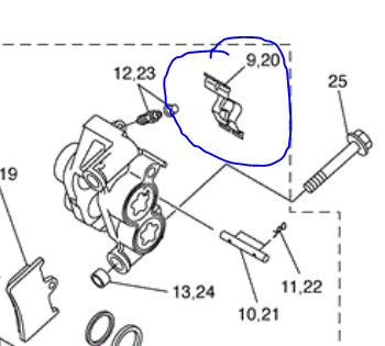

Sharky38 a dit :
Hello,
C'est la pièce 9, sortes de plaques ressort...
Merci à toi!
oui c'est bien ce que je disais

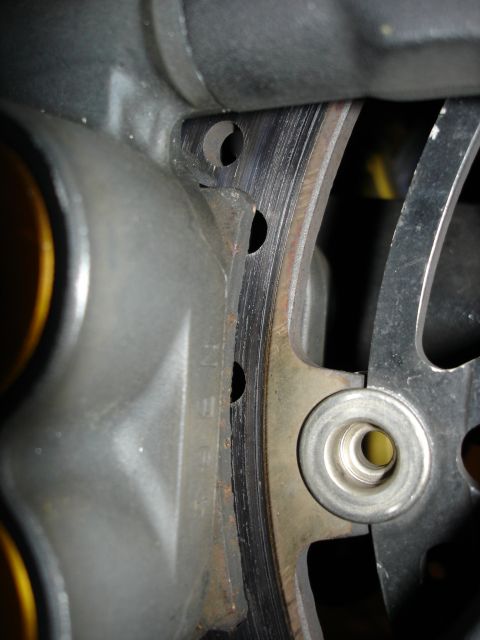

Bon maintenant que j'ai monté pour tester mes étriers je remarque qu'ils ne sont pas assez rentrés...Je ne comprends donc pas que certains aient besoin de rajouter des entraxes vu que perso j'ai enlevé la bague de l'étrier Yam... j'ai un écard de 5mm

Est ce que ça pourrait provenir des étriers de contrefaçon ???
Ou bien de la fourche qui n'est pas d'origine???
Et non et non, je n'ai rien vu sur le net concernant la contrefaçon des étriers de R1 mais en revanche j'ai trouvé ma réponse!!!
