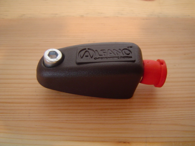

bonjours je suis en panne de capteur alfano a 221 ancienne generation et je cherche si une personne en aurai un a vendre ou pourrai me le reparer

mmmouais, surprenant ton affaire. le capteur, je pense que c'est juste un ILS, et si il marche en statique, j'ai du mal à imaginer qu'il puisse être mort (mais p'têtre que j'imagine mal...). à ce prix là, avant d'en racheter un, faudrait croiser avec celui d'un pote pour en avoir le coeur net.
Et si il est vraiment secoué, ça vaut le coup de repasser en mode bipfano avec un capteur bricolé, 2 ILS en // décalés de 90°, sans RC je crois (à vérifier, mais il me semble avoir lu que le RC est inclus dans l'alfano).
Nous serions 2 à imaginer mal alors.
Je ne vois aucune raison à ce que le capteur se déclenche en statique mais pas en dynamique... Sauf s'il est placé trop haut.
Au Vigeant, je crois me rappeler qu'au moins une des borne alfano est assez faible.
Commencer par croiser le capteur avec un autre me semble très judicieux également.
Pour le coté fabrication maison, il me semble également pour la résistance et Capacité, elles ne sont pas situées dans le capteur.
Avec comme "galère" pour le capteur fait maison de trouver des ILS vraiment sensibles. En disposant d'un K-Bis, on peut en trouver des vraiment pas cher et ça fait le capteur à 5 euros environ. Mais sans K-Bis, ce n'est pas le même prix

quand je passe l'aimant sous le capteur a moins de deux centimetres il se declenche si je l'eloigne de plus de deux centimetres il refuse de se declencher. alors docteur c'esr grave.mdr
