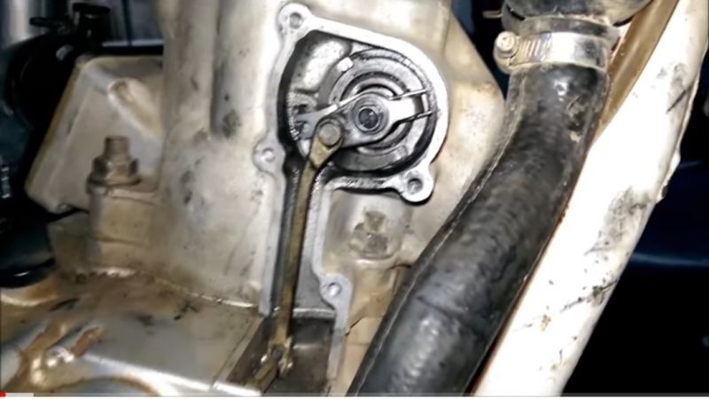

Pour la valve, j'ai l'impression que tu as la valve "rotative" de forme cylindrique !
Dans ce genre (Model de 1994)
Et pas ce système ( model de 2005 )
Le problème lié à la valve c'est qu'elle soit bloquée par la calamine;
Que le système de commande ne fonctionne pas ou pas bien ( cf le problème de pièce qui peuvent ce désassembler lors des démontage, je ne sais plus laquelle, dslé cela remonte à trop loin lol )
Le réglage de valve, pour le cas Yamaha, je ne sais pas si il y a des possibilités d'ajustement de l'ouverture et de la fermeture! A priori non à te lire et de ce que j'ai en mémoire sur ma vielle YZ !

Pour les valves d'echappement c'est bien le même modèle que le 1994 et pas celui de 2005 il est hyper facile à à démonter et remonter

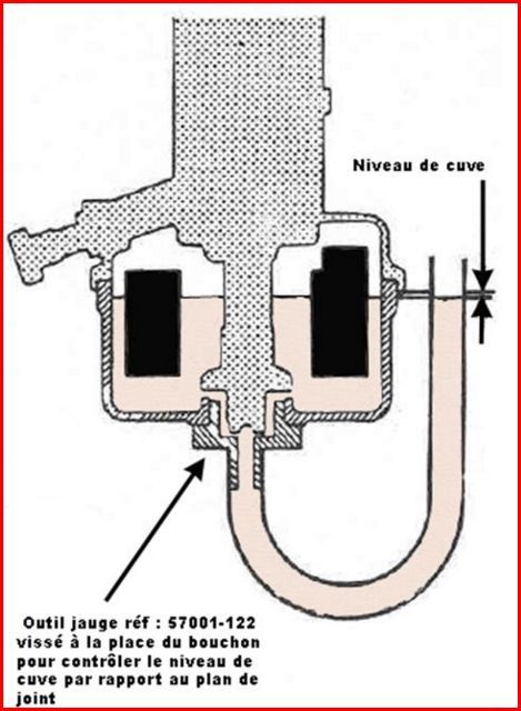

Niveau de cuve tu l'as pu le vérifier ?
Il y a une méthode, moins connu pour vérifier le niveau de cuve, c'est avec une durite branchée sur la vidange fond de cuve (si c'est possible sur ton carbu) et tu fais remonter la durite (transparente) le long du carbu pour voir le niveau d'essence de la cuve à travers l'essence dans la durite ! (évidement réservoir branché et ouvert !)
De plus avec ce système tu peux voir si le pointeau ferme bien !

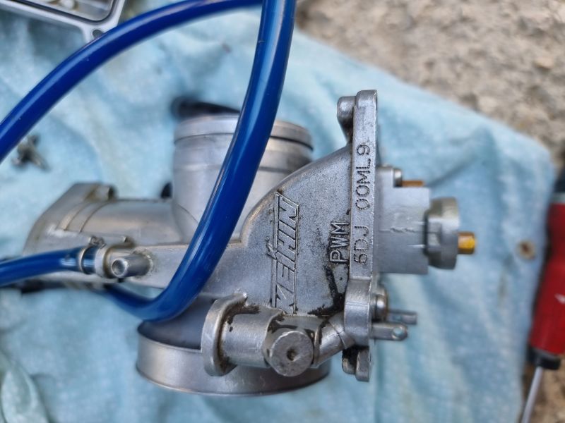

Mon carbu et un Kehin PWM38 le pointeau est neuf il a une semaine mais je ne sais pas quel quantité d'essence il doit avoir dans la cuve j'ai vue aussi qu'il fesait des cuve transparente ça peut le faire tu pense ? Je te poste mon carbu en photo si je peut faire avec ta méthode je le fait j'avait penser aussi au puits du pointeau sauf que je ne sais pas si je peut le démonter je poste des photos peut être que tu sais mieux que moi

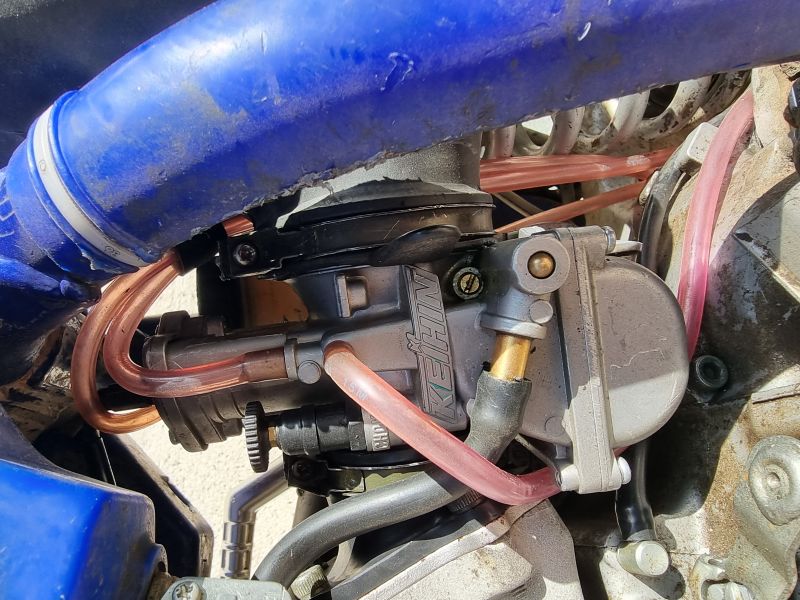

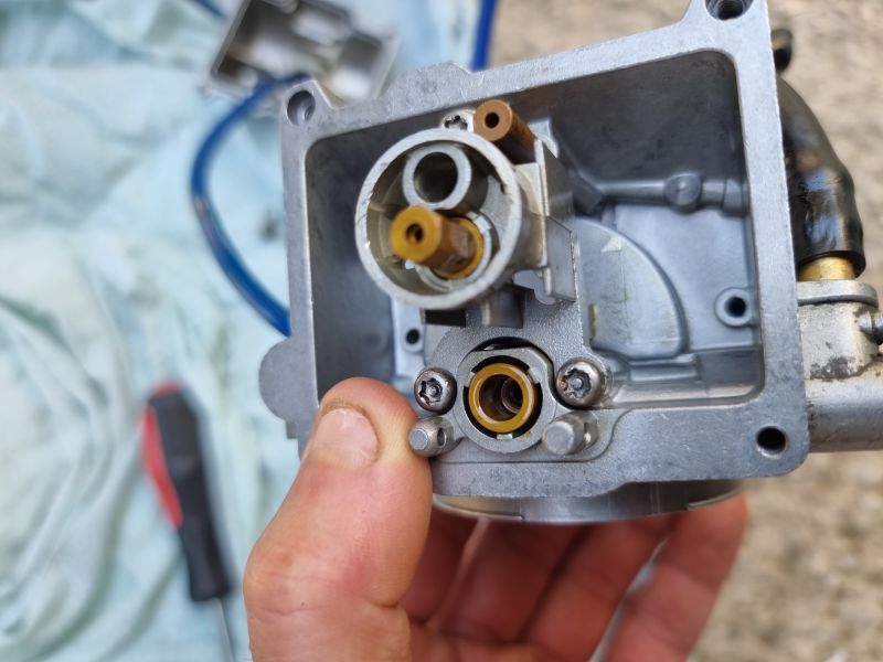

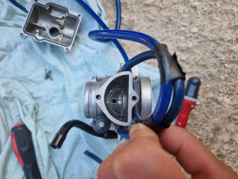

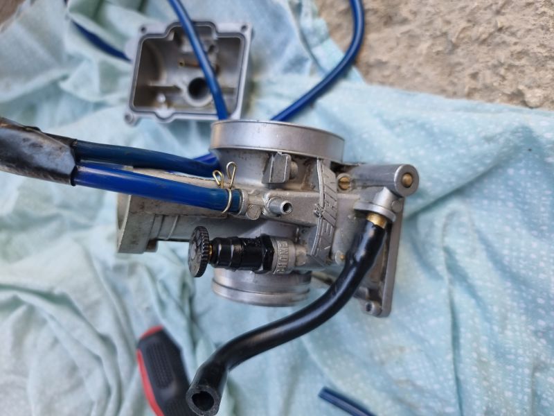

Ton carbu, semble bien propre, c'est très bon signe, mais pas impossible que des micros conduits restent obturés partiellement ou complètement !
Penses à regarder les mises à l'air de la cuve du carbu ( le 2 tuyaux bleus verticaux le long parallèle au boisseau )!
Pour vérifier le fonctionnement du pointeau, carbu démonté, tu souffles dans le tuyau d'essence ( bien nettoyer avant ou viens un tuyau intermédiaire propre) et tu appuies délicatement sur les flotteur pour fermer le pointeau !
Pour faire vérifier le niveau de cuve :
Méthode la cote entre le flotteur la partie (la plus basse du flotteur en général ) et le plan de joint de la cuve ! Attention la mesure doit être fait quand le boisseau est en position fermée !
C'est pour le cela que je fait cette mesure le carbu à l'envers !
Cependant certain la fond comme sur la photo ( axe de pivot des flotteurs vers le haut) ! (Le technicien de KMF, lui disait de souffler dans le tuyau d'essence pour être sur la position exact du pointeau à la fermeture pour faire la mesure) !
Cependant, j'ai toujours fait carbu retourné sur mes carbus !
Méthode repère sur le flotteur, il doit être parallèle au plan de joint ( toujours pointeau à la position de fermeture)
Mais c'est la méthode général pour une carbu, quand on n'a pas la cote ! (Je ne l'ai jamais faite)
Pour régler le niveau de cuve si nécessaire, voir le lien de cette vidéo !

kristau :
Salut Mike
Dégoutter mon long message réponse c'est envolé d'un clic retour AR en attrapant ma souris !!
Bon je refais en mode court !
Pour vérifier le fonctionnement du pointeau, carbu démonté, tu souffles dans le tuyau d'essence ( bien nettoyer avant ou viens un tuyau intermédiaire propre) et tu appuies délicatement sur les flotteurs pour fermer le pointeau ! Et tu regardes si cela ferme effectivement bien ou si il a y une fuite d'air !
Méthode de la cote entre le flotteur (la partie la plus basse du flotteur en général ) et le plan de joint de la cuve ! Attention la mesure doit être fait quand le boisseau est en position fermée !!
Cependant certain la fond comme sur la photo ( axe de pivot des flotteurs vers le haut) ! (Le technicien de KMF, lui disait de souffler dans le tuyau d'essence pour être sûr la position d'être exactement sur la position du pointeau à la fermeture pour faire la mesure) !
Mais c'est la méthode général pour un carbu, quand on n'a pas la cote ! (Je ne l'ai jamais faite)![]()

Re salut Mike,
Si cela fuit déjà bien examiner le siège du pointeau voir si c'est bien lui le fautif !
Peut-être qu'un atelier d'usinage peut "roder" ou rectifier le siège ( comme un siège de soupape) pour rattraper les dégâts éventuels !
Sinon j'ai vu ce tuto ! Mais cela monte d'un petit niveau coté mécanique ! Et il faut trouver un siège adapté !
https://motormecanicklassic.com/remplacement-siege-de-pointeau-de-flotteur-carburateur-bing-moto-bmw-r60-7/
En regardant de plus près il y a des kit pointeau / siège de ce genre voir le photo et lien ci-dessous ! ( Si je comprends c'est le joint torique qui maintien le siège en place ( à vérifier) ! Ce joint peut aussi être la cause d'une fuite au passage !
Et aussi donc le siège du pointeau ne serait pas a priori sertit dans le carbu ! 🙂
Mais après, normalement comme tu le dis justement, si cela fuit cela devrait sortir par le trop plein de cuve ! Donc, tu n'as probablement pas cette panne !
Mon idée était aussi de vérifier que cela ferme nettement l'alimentation via ce test (facile à faire) ! 😉

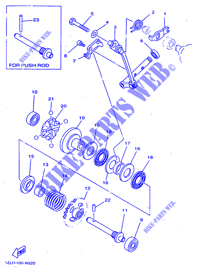

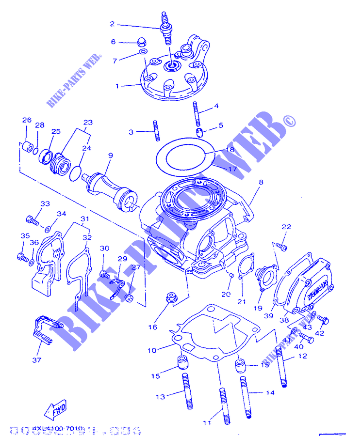

J'ai trouvé cela ici sur le système de valve 250 YZ 1998
https://www.pieces-yam.com/yamaha-moto/250-MOTO/1998/YZ/YZ250/VALVE-DECHAPPEMENT/93_9338-9338/B2/0/41275
Donc a priori une commande mécanique avec un système centrifuge !
Alors, avec ma vielle 250YZ, il fallait faire attention avec ce système lors du démontage, du cylindre pour éviter qu'une pièce du système tombe !
Pour être honnête je l'avais démonté qu'une seule fois pour refaire le haut moteur direct après l'achat (une occasion, très mal entretenu) et j'avais zappé cette manip, mais pour moi le système était bien resté en place ! Car j'ai eu l'info après avoir viré le cylindre !
Aucune idée si le système ce commande de la tienne est le même, mais regarde la doc atelier comment on doit contrôler le système de commande!
Car si ta valve tourne bien dans le cylindre, a priori c'est qu'il y a un problème dans la commande cette valve si tu es sûr qu'elle n'ouvre pas ! Il faudrait trouver une astuce pour vérifier cela !
Effectivement, si ta valve ne s'ouvre pas, ton moteur va avoir peu de puissance à haut régime , cela peut être ton problème!
Pour le réglage de valve c'est peut-être en rapport avec la pièce N°7 !! (Fourchette de régulation)
Si tu as beaucoup de retour de mélange dans ton système de commande etc..c'est peut-être que tes joints toriques et les joints spy du système de ta valve sont défectueux, cela peut aussi être une bonne source d'emmerde !

Oui pour la pièce 7 avec la vue éclatée, cela me semble pas évident comme cela comme cela se règle !
Cependant regarde la pièce N°1 "levier" il y a une encoche à droite sur le vu éclatée !
Cela pourrait-être l'emplacement pour mettre une pige à travers dans un trou dans le cylindre prévu pour le serrage ce levier !
Bref l'idée serait que dans le mécanisme, tu dois serrer le mécanisme de commande sur la valve dans une position précise! Et il y aurait une pige à utiliser !
Regarde cette vidéo à partir de 17' c'est pas ta génération de moteur et ton système de valve mais cela serait un truc de ce principe avec la pige !
Sinon, j'ai retrouvé mon manuel d'atelier de ma vielle 250Z !!
Il y a bien aussi un pige (ou goupille de position) à mettre dans l'étier (de la tige de poussée), pour bien aligner la valve avant de serrer !
Pour le contrôle du fonctionnement , carter ouvert (soit sans le "couvercle de carter de puissance") si je comprends bien, on démarre et on emballe le moteur pour voir si la valve tourne !
Il précise d'éviter d'emballer le moteur plus de 2 secondes !
@plus l'ami ✌
Re Kris
En faite moi c'est exactement ce système là que j'ai effectivement il a un trou pour caler mais c'est pour serré le boulon qui vien jonctionner les deux valves et certainement le réglage standard.
En enlevant juste le cache les valves reste étanche car le joint spy est justement sur la valves donc derrière le cache je voulait voir justement la réaction de la valves en accélérant fort sans insister comme sa je serait fixé si vraiment il y a un soucis de valves.

je te poste une photo de mon carbu
Salut Mike,
Je n'ai pas répondu à ton dernier message rapidement, mais j'ai cherché un peu des infos sur ton carbu Keihin PWM 38 ! Pas facile de trouver !
Cependant, un truc que je n'avais pas remarqué, (et je doute encore de cela), je ne vois pas de vis de ralenti sur ce carbu !!!
-https://www.3as-racing.com/pointeau-keihin-fcr-mx-32-a-41-pwk-33-35-38-et-39-pwk-quad-vent-35-36-et-38-pwm-38-p-145508
-https://www.3as-racing.com/fichier/A/FICHIER_LIE_A_1239.pdf
-https://www.3as-racing.com/fichier/A/FICHIER_LIE_A_1240.pdf
J'ai même été voir le Carbu de ma veille 250 MX ( une de 2000) elle a un Keihin aussi mais apparemment un PWK, et j'ai bien une vis de ralenti sur ce carb !
Sur ton PWM 38, je suppose que la régulation du ralenti ne ce fait que par la vis d'air de ralenti (et le choix du gicleur ??? (Et pas de la hauteur du boisseau !)
Tu me confirmes que j'ai bien vu qu'il n'y a pas de vis de ralenti sur ce carbu ? Et que je ne raconte pas n'importe quoi ?
