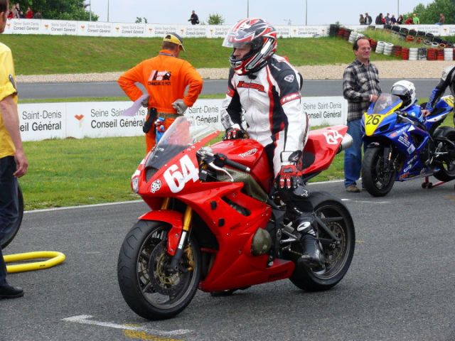

Je suis en train de préparer une dayto de 2007:
poly (env 300€ d'occas)
protections de réservoir carbone
protections carter moteur carbone/kevlar
(bub composite 179.4e) au top!!!
plaquettes de frein carbone lorraine C55
huile moteur castrol 10w60 campione
filtre huile KN
filtre air BMC
moteur en full (présentation de la licence FFM)
pot léovince titane avec cartographie
démul pignon -1 courrone +1 (15/48)
pneus dragon supercorsa (peu cher) mais je vais passer dunlop D211 gp racer en 190 plus de grip et de stabilité sur l'angle.
Cet hiver, je vais faire préparer la fourche avec des ressort olhins + un amorto AR.
Une chose à voir, le moteur chauffe pas mal par beau temps et je pense virer le "carlostat" pour que l'eau circule librement entre le moteur et le radiateur. bien faire gaffe à resserer les durits d'eau d'origine avant de mettre sur la piste (c'est pas trop serrer d'origine)
