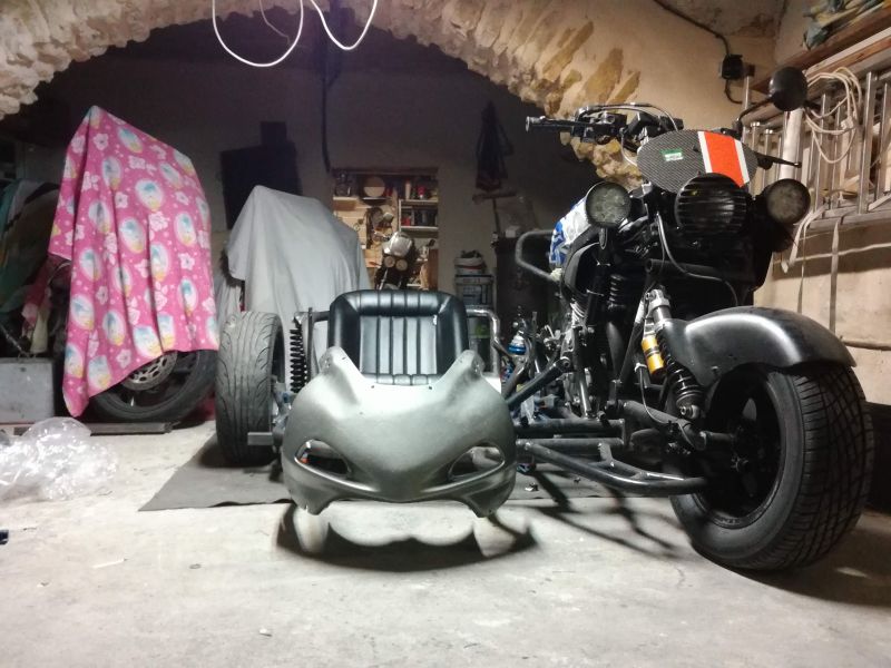

j'attends la version Hot Rod avec impatience, il y a un vrai potentiel !

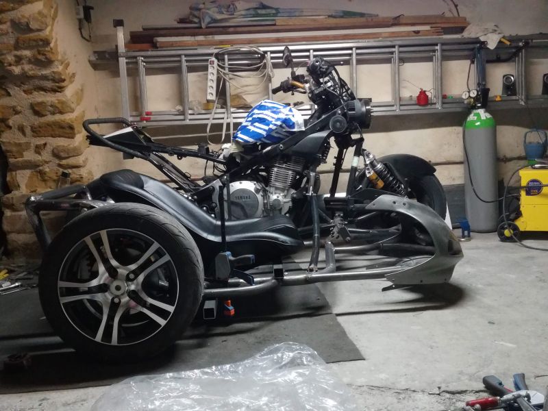

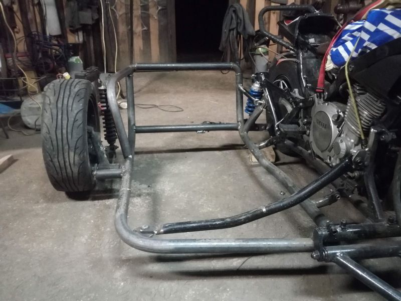

La je suis parti dans un autre délire un peu plus ambitieux... 😉

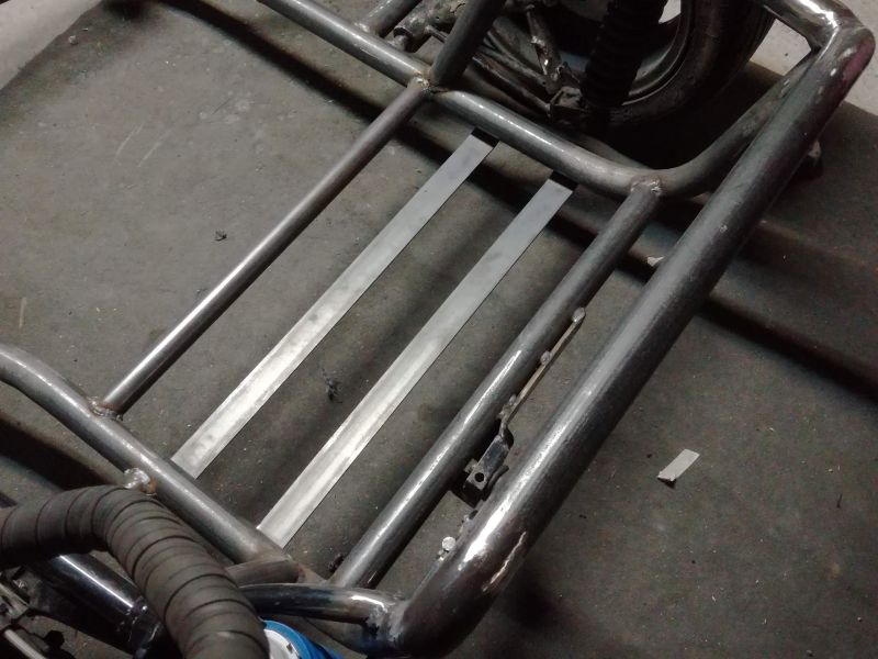

Je supprime le panier du side, je refais un chassis 8 cm plus bas, sans y remettre de caisse. Le siège sera démontable pour faire de la piste et de la cote. Je déplace aussi le réservoir, et je vais rabaisser la boucle arrière de la moto entre 5 et 10 cm.

Apres, je n'aborde pas les choses de la même façon que notre ami Norton. On est pas dans le même délire.
J'aime que mes motos soient a mon image, et le side je ne le trouve pas assez radical, et techniquement il fallait changer certaines choses, mais c'est quand même tendu, j'ai jamais fait ca avant 😕

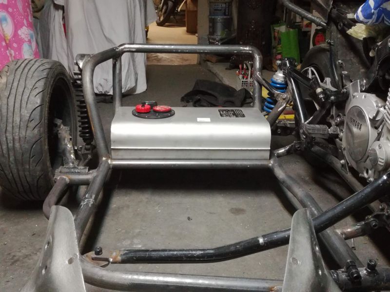

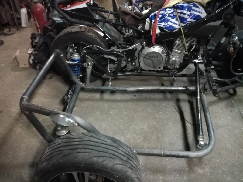

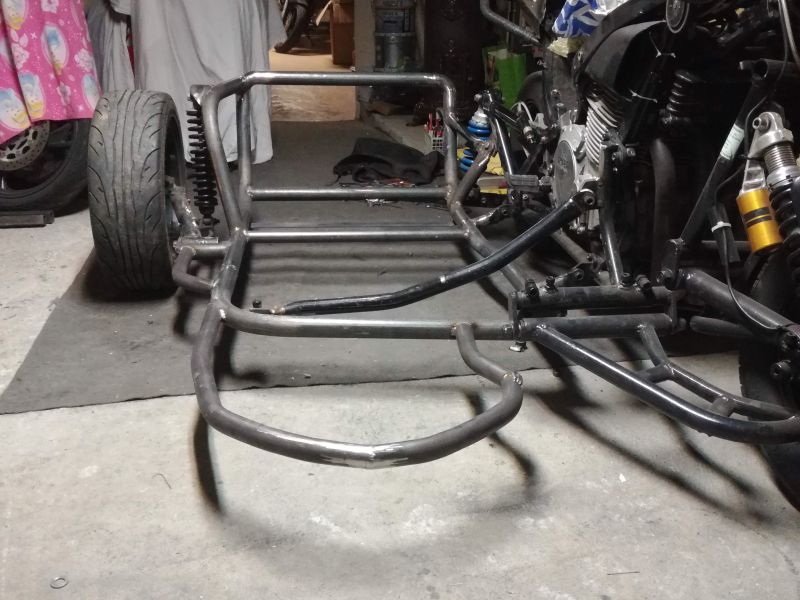

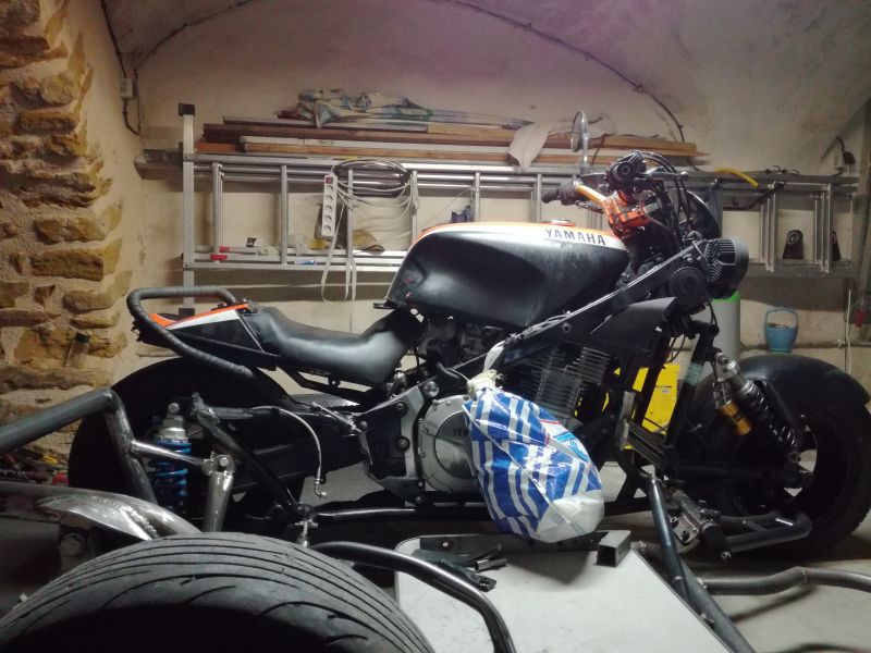

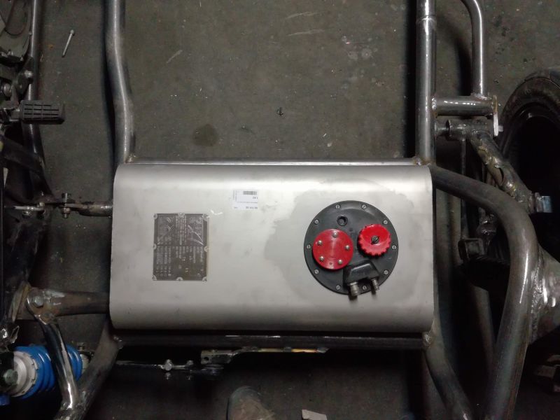

Mise en place du réservoir (on dirait que c'est du sur mesure), ce qui déterminera l'emplacement du siège... les dernières photos pour vous donner une idée de la ou je vais.

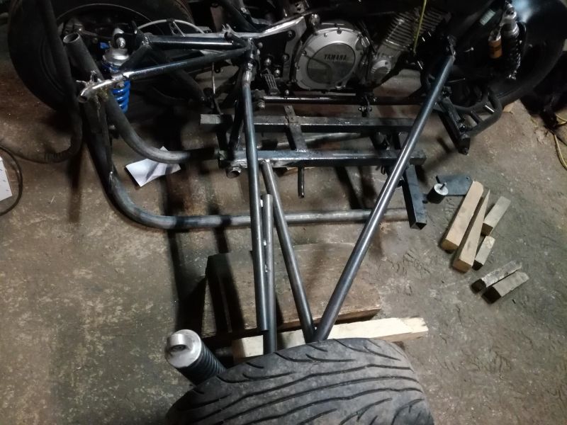

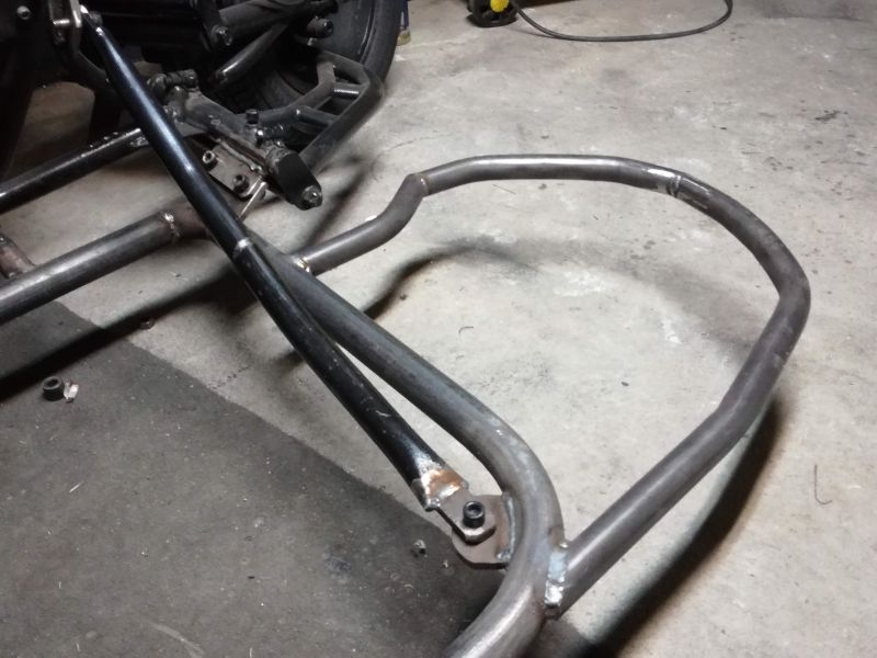

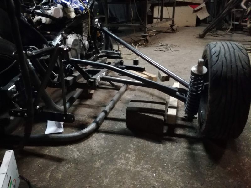

La rigidité au niveau des tirants supérieurs m'inquiète un peu.
A l'avant ton bras affaibli par la forme torturée que tu lui as donnée et à l'arrière, les petites pattes ne vont pas l'empècher de vriller.
De plus tes boulons de fixation, me sembles riquiquis.
Sinon, les soudures sont plutot propres.
Bon, ce n'est que mon avis.....

Concernant les tirants, je dois en mettre un a l'arrière, mais pour cela, j'avais besoin de connaitre l'encombrement du reservoir et du siège.Je vais créer une attache sur la moto.
Pour le tirant avant, j'aurais une main courante qui partira du cadre de la moto, pour finir vers la tete de fourche du panier.
Concernant la boulonnerie, c'est du M12, et bien sur, tout sera remplacer par du neuf.

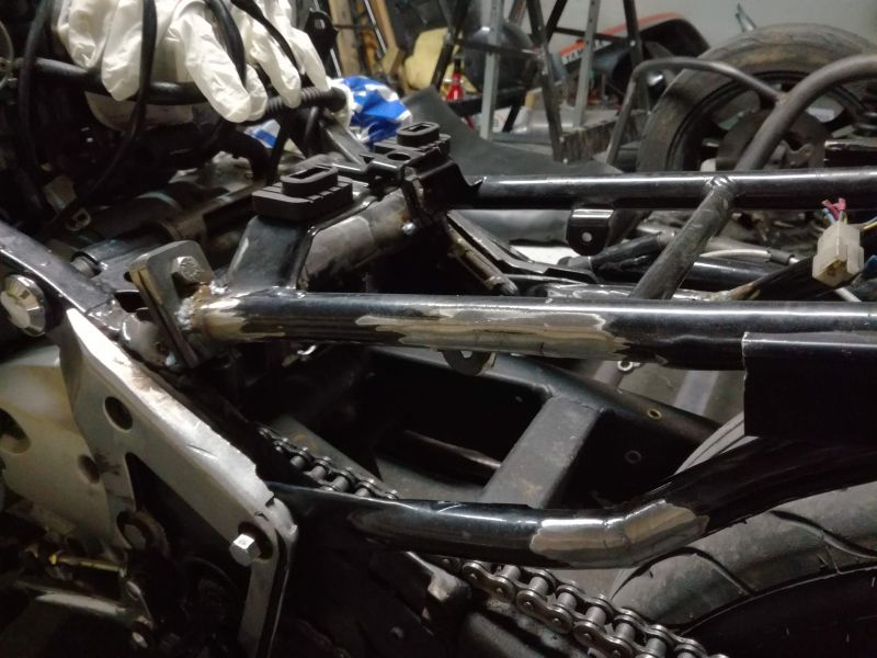

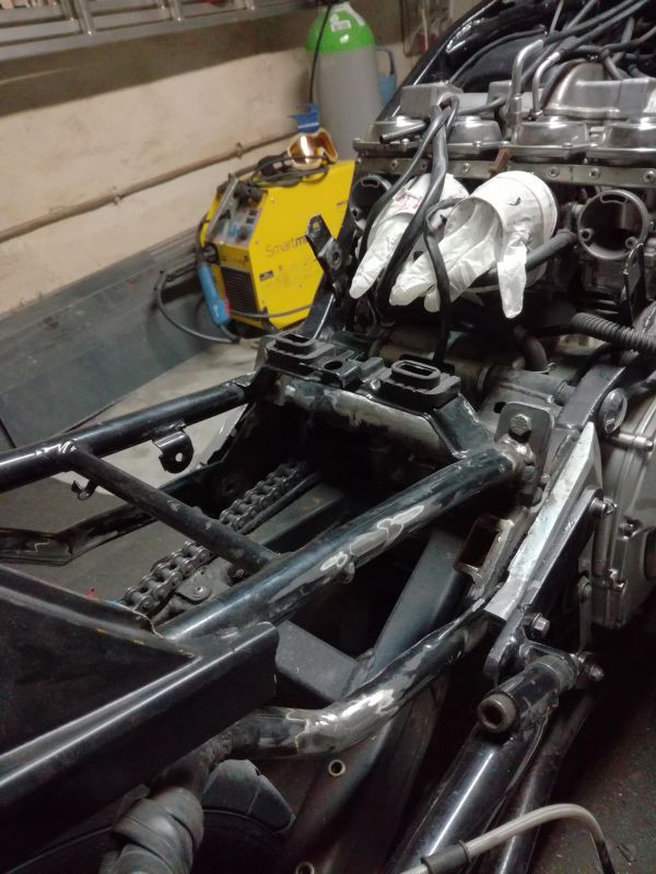

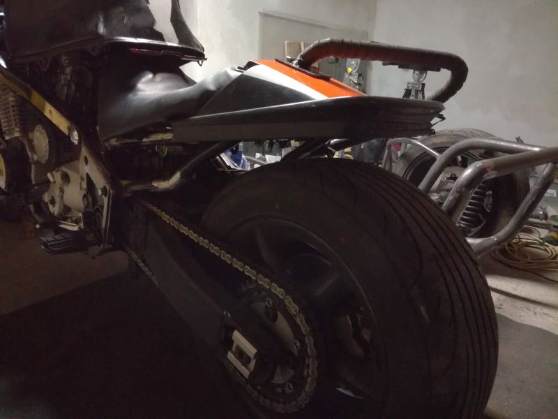

Auj j'ai rabaissé la boucle arrière, ca me permettra de déterminer l'emplacement des cales pieds, mais aussi du tirant ! La selle est a 60 cm du sol.
