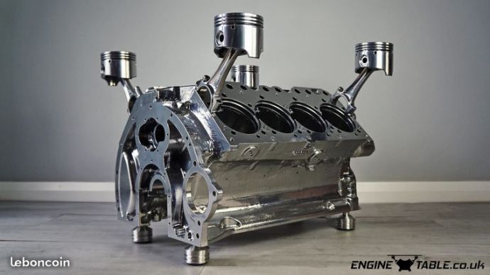

Sinon, sur Leboncoin, y'a ça, pas très cher, ... ou presque !!

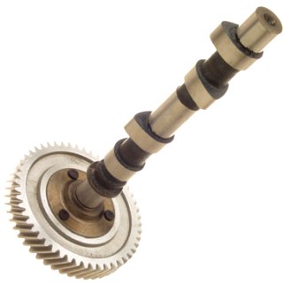

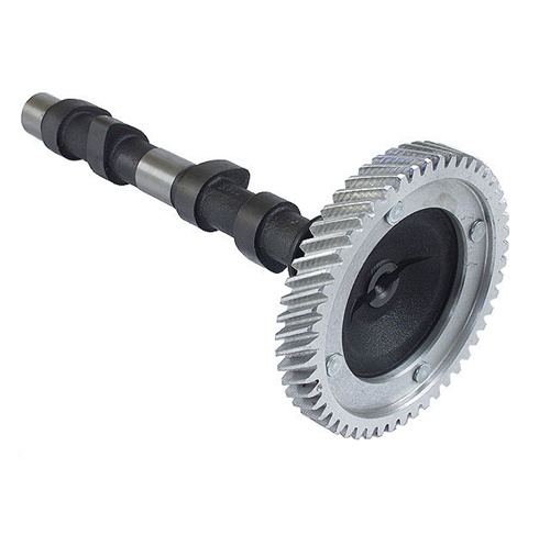

Mon bougeoir préféré , c'est un arbre à cames de coccinelle VW .

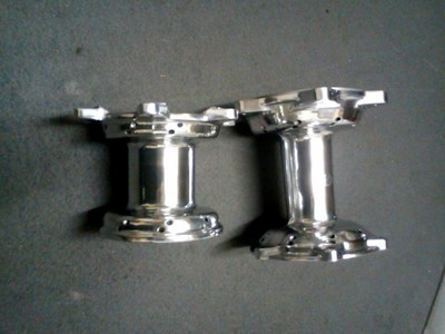

Voila un exemple de mon travail ( résultat obtenu en 3 heures)
Une grosse pièce, une jante de 800 VFR qui était entièrement noire

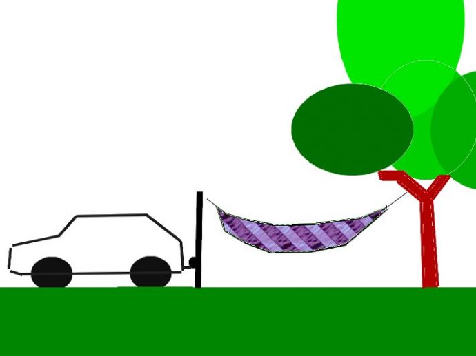

En ce moment , je bute sur un petit problème :
Quand je vais à la pêche , j'aime bien avoir un hamac , d'où je peux surveiller mes lignes , en rêvassant .
Mais la nature fait pousser les arbres trop près , trop loin ... pas à l'ombre .

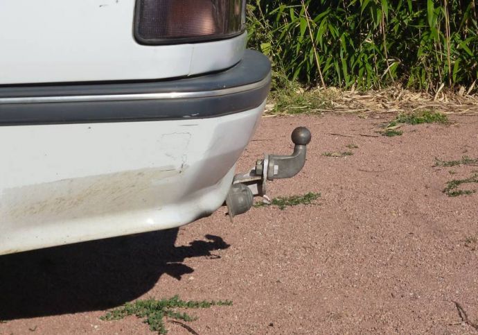

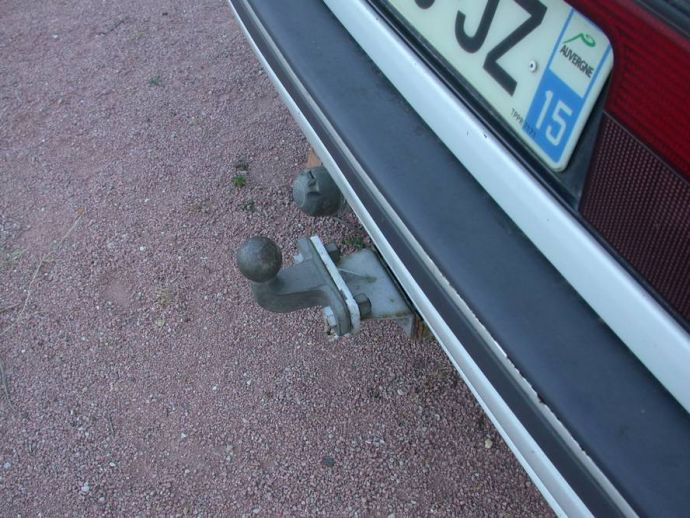

Bref , j'aimerai tendre mon hamac entre un arbre et ma voiture , via l 'attelage .
018/1590378_1531942470_1592778_711_533_h
Par ichibanosaure
l'attelage en question :
018/1590378_1531942544_1592779_888_666_h.JPG

Bref ,
Je pourrai faire un truc lourd et moche , soudé à l'arc , à l'arrache ...
Mais ce n'est pas digne d'un gentleman .
Le challenge est :
- comment fixer un mât de 1 ,50 - 1,80m , avec le minimum de moyens ,sur un crochet de Maserat... Renault 21 ?
Montable et démontable sans outils , en gardant la boule ?
Dans un premier temps tu peux planter un deuxième arbre !!
Il y a plusieurs points merdiques a prendre en compte
- la hauteur variable entre le sol et ta boule
- la boule est un point fixe mobile qui nécessite d’être en effort pour être fonctionnel
Si j'ai bien compris, pas de soudure... Tu peux tjs boulonner ou mettre de la vis auto foreuse.
je prendrai du bois (genre charpente) 1 tube en acier de 40x40mm , 1 crochet attelage et de la tige filetée de 8.
Soit tu as des jambes de force réglable sur ton mat, soit tu te sers du dessous de l'attelage (sous le coffre de la voiture) pour avoir des pièces de bois qui viennent se positionner en appuis. C'est pas clair je pense comme explication...
Par ichibanosaure
Finalement , le mieux est de virer la boule , et utiliser les deux trous pour visser un carré .
018/1590378_1531984798_1592786_888_621_h.JPG
oui, un morceau de tube carré avec deux oreilles pour se fixer sur l'attelage, et ton mat qui rentre dans le tube. Et la ca tient sans se prendre la tete.

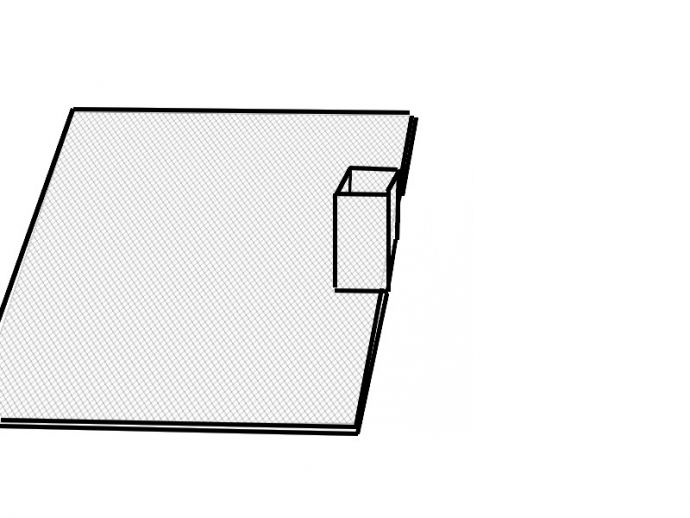

Encore plus simple : une bonne plaque de ferraille coincée sous la roue .
Admirez la 3D .
