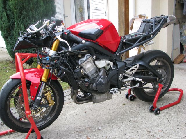

je reconnais avoir le vice de mettre du gaz sur l'angle (je glissais souvent avec mon CBR 1000 à l'accél)
Mais! Aprés étude sur la moto, j'ai décelé une fuite de liquide de refroidissement sur une durit d'eau mal serrée (qui m'a glacé le pneu arriére sur le côté gauche ...probléme de serrage (connu)d'origine sur les triumph...
Sinon, La moto est remontée et j'attends mon Ohlins acheté d'occas (700€) d'un jour à l'autre...
ça devrait le faire avec les ressorts de 900gr pour la fourche...
