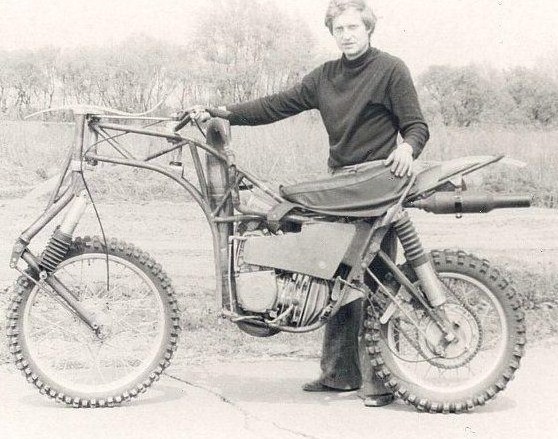

motocyklstudialny
DOUBLE UNSTOPPABLE VIKING
sur les premiers moteurs en étoile, le "vilbrequin" était fixe et les cylindres tournaient autour de lui.
c'est pourquoi sur certaines motos présentées comme "d'époque" le moteur est placé dans une roue.
mais ça n'a jamais été produit, une jante de 50kg serait inconduisible.
j'ai cherché le même genre d'animation pour montrer le système des moteurs en tournants de la WW1, mais rien de transcendent.
pour la X4 polonaise, le principe des chemises qui se déplacent explique la positionnement très bas des carbus extra-slim, mais induit des pièces en mouvement supplémentaire et des frottements multipliés. (à l'extérieur par une surface d'appuis plus grande liée au diamètre et à l'intérieur une différence de vitesse plus élevée avec le piston.
ça doit être pour cette raison que sur l'image photoshop de la moto finale, le pignon de sortie de boite semble flotter dans le vide.
et de toutes façons "le centre de gravité dynamique" (le moment d'inertie) de la moto se trouve réhaussé d'au moins 10cm.
sur une moto, c'est pas le mouvement alternatif de quelques bielles en titane et de pistons en aluminium qui comptent, mais bel et bien ces kilos de grosses ferraille à blinder les bateaux de la krieksmarine qui tournent à 10 000 tours par minute que constitue le vilebrequin.
plus il est lourd et plus c'est facile de faire un wheelie, mais plus il est haut et pire c'est compliqué de le contrer.
