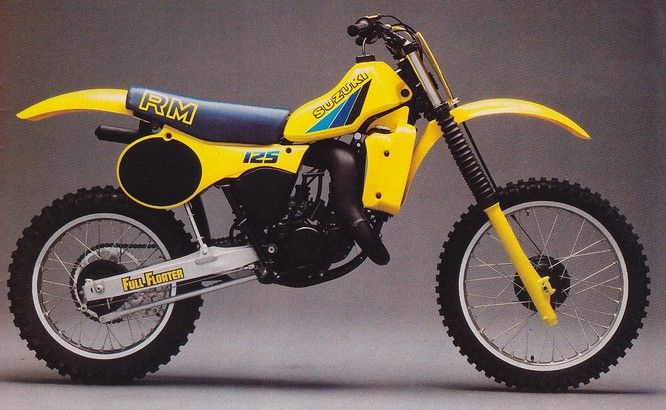

ichibanosaure :Qu'elle était belle ma rm ! Pas très futée , mais légère comme une plume ,JMi :
oué, et puis qu'en ya la valve qui s'ouvre pour les plus récents, c'est l'extase ! 😘 😘
Sans valve , c'était du sport ! Adieu franchissement , bonjour poussettes .
