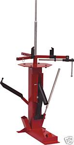

votre avis sur le démonte pneu...
je voudrais avoir votre avis sur ce type de démonte pneu...
merci

Moi perso j utilise depuis un an , si tu tiens pas trop a la peinture de tes jantes alors c est l'outil qu il te faut.C est efficace mais au demontage ou au mùontage le demonte pneu (noir sur la photo) est en contact permanent sur le bord de jante , coincé entre le talon et la jante pendant la rotation du demonte pneu donc feraille contre alu tu vois le topo. Vive le stylot retouche apres. Meme avec plein de graisse a pneu ,moralité c est pas top.
La méthode classique avec 3 demontes pneus +les protections platsiques du rebord de jantes est bien plus efficace vis a vis de la peinture

Entièrement d'accord, pas cool pour la peinture des jantes. Le système de maintien de la jante pas cool du tout !!!
