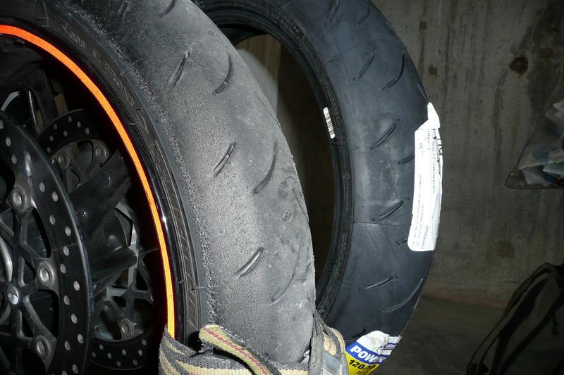

il ne va pas éclater de toute manière, fais voir la photo
voila pour la photo.
meilleures définition:
Merci pour les réponses!

C'est une blague?!
Il est tout neuf ton pneu! tu peux lui mettre au moins deux journées encore!

Il est effectivement peu usé(snif, je me traine alors?) mais c'est plutot le nb de chauffes, l'age qui me fait douter...

effectivement tu peux encore lu icoller une journée, par contre pense à bien faire 2 voir 3 tours pour le monter en T°
Et pour l'angle t'as encore 5mm sur la bande de peur ...... det c'est pas parce que le genou frotte que tu peux pas remettre de l'angle

merci lolo,cool si mon pneu a une "bonne gueule"
