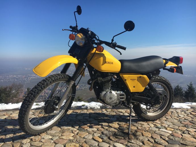

Il y a 3 semaines j'ai acheté un 500 XLS de 1981 (moteur PD01). Celui-ci est en bonne état esthétique mais souffrait d'une fuite importante au joint de culasse.
J'ai changé le joint de culasse avec des pièces origines. Plus de fuites ! Cependant après avoir parcouru 2-3 km, le moteur a calé et impossible de redémarrer (une fois le moteur chaud de tout manière... c'est pas facile
). Je me suis rendu compte que j'avais une fuite d'essence continue au niveau du "trop plein" de la cuve du carburateur... Dès que j'ouvre l'essence... Ca coule à flots par le tuyau de fuite!!
