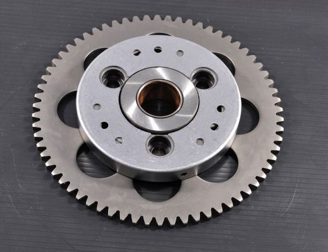

voila démonté carbu mais rien , maintenant on dirai que mon démarreur tourne dans le vide dé que j'appuis sur starter tant en tant il donne mais rarement j'ai changer démarreur mais fait la meme chose

bjr voila trouver la panne un grand merci a tous surtout a papy les pneu son bien gonfle mdrr c'était la piece de la photo a remplacer merci a tous
014/1579664_1408094815_1579935_831_640_v
Par desmolo
desmolo
la roue libre du démarreur ?
Par fredorossi13
fredorossi13
la piece avec les galet
