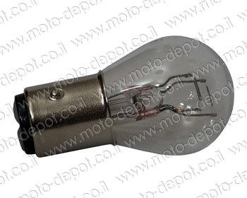

En fait il y avait le capteur de frein avant de déclipsé (donc ça freinait tout le temps), la douille de feu stop HS réparée avec 3 couches de gaine thermorétractable.
Et l'ampoule montée à l'envers 😳
Ben oui il y a un sens sur les ampoules 21 / 5 W : il y a un téton plus haut que l'autre.
