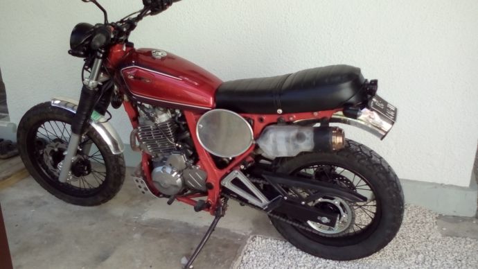

en pleine modification d'un dominator pour en faire un scrambler histoire de rouler sur une machine plus originale et passe partout,je rcherche une ligne de collecteur bas 2 en 1 qui pourrait s'adapter sans trop de modif sur le bloc moteur.
J'ai trouvé la ligne complète de la Honda 500 GB mais très difficile de trouver cette pièce d'occasion pour ce modèle.
Auriez vous d'autres pistes?

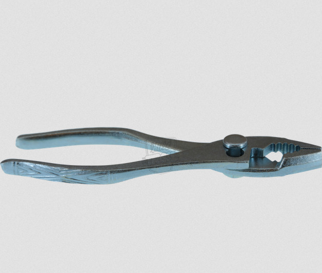

philippesbt a dit :
Concernant la petit boite à outil, il n'y a pas grand chose de qulité dedans d'origine, le mieux est encore que tu t'en fasse une perso qui rentre dans cette dite boite si possible.
J'ai une pince qui provient de la boite à outils d'une 125 xls , elle est d'excellente qualité .
Pourtant , elle en a vu ...
Faut pas se fier aux apparences .
