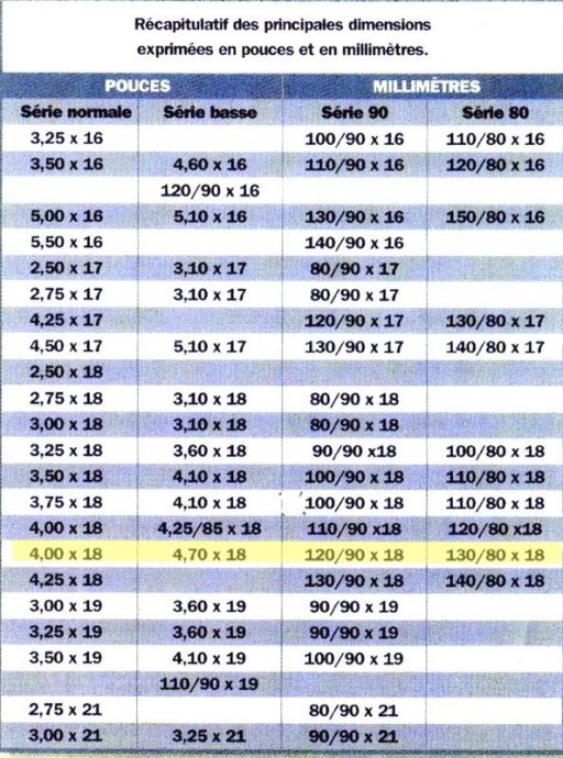

J'ai un pneu 400.18 sur ma 400 xls ,un IRC TR8  , mais j'ai pas confiance .( typé enduro et bas de gamme  ) , et je flippe sur le mouillé .
Je cherche un bon pneu pour la route en gromono , avec une bonne adhérence sur l'asphalte  .
C'est mon premier trail , et j'y connais rien en pneus route .
Bref ...que me conseillez-vous ?
Faut voir pour la taille, mais tu peux monter  l'Anakee Wild de Michelin. Il a un profil 50 / 50 (Route et chemin)
Plus routier le Trailmax de Dunlop, beaucoup plus routier, 90 / 10 (Route & chemin) mais pas sur que tu le trouves en 18.
Généralement c'est une taille pour les enduro. Mais il se vendait encore des motos neuves avec des roues de 18 pouces à l'arrière.
CRF250L,KLX250,KTM690ENDURO,HUSQUVARNA701ENDURO...qui peuvent être une bonne source d'inspiration.

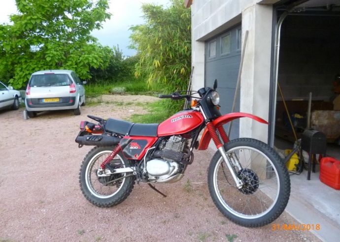

J'ai eu le nez fin , avec cette petite  xls . Je l'adore .♥
Pour mon premier 4 temps , le bilan est positif :
J'aime :
__ les 26 000km d'origine , aucune fuite , aucune  fumée ,
__  le démarrage facile  . ( ça m'angoissait un peu )
__  moto économe   ( $ )
__  Moto sage , pas pousse-au-crime . ( Quoique ... c'est vous qui voyez )
__  Le  look , émouvant .
J'ai pas aimé :
__ frein avant scandaleux !
__  louvoiement à grande vitesse
   .  (  pneu arrière à crampons ? ).
__  lourde de l'avant en TT  (  35 ans de 2T ,ça marque )
__ Frein moteur moyen . Mais bon , c'est pas une 650 ...
__ Béquille trop courte
__ échappement Marvin , trop claquant   . J'aime bien de son feutré et pneumatique
des échappements d' origine .

Tu dois pouvoir améliorer tout ça en changeant les mâchoires, en nettoyant leurs support et hésite pas à reprendre toute la gaine.
Le louvoiement est normal sur ce genre de machine passé une certaine vitesse, le garde boue avant offre une copieuse prise au vent. Les pneus aussi n'aident en rien. Et la roue de 23 pouces doit encore accentuer les choses.
C'est un Trail de son époque et qui pèse son poids, tu peux pas lui demander autant de chose que tes 2T. Se Cantonner au piste.
