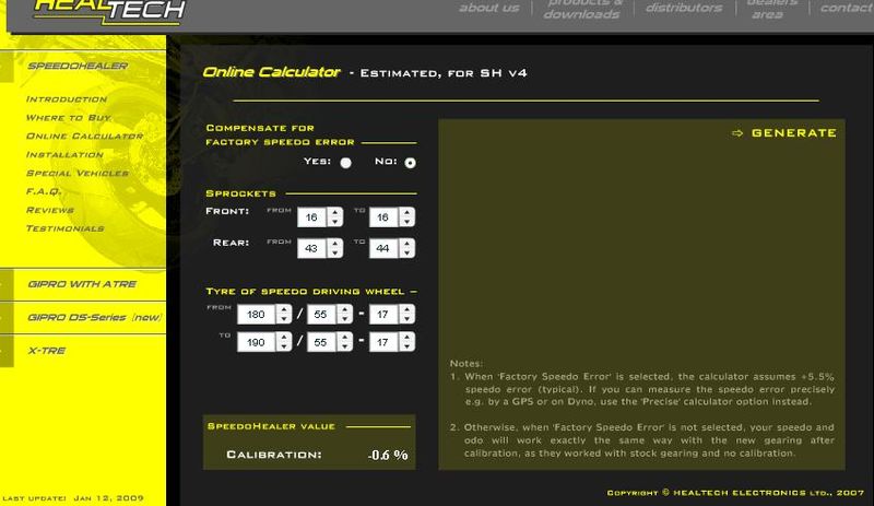

En utilisant mon lien (qui sert normalement à corriger la vitesse affichée au compteur, mais qui nous sert icic pour voir si on tire plus court ou plus long en fonctions des pneus et démul) on voit que tu tire plus court de 0,6% en passant de 180/55-16/43 à 190/55 - 16/44.
Et tu rallonge de 1,7% en changeant juste le pneu en restant en 16/43.
Voila!
Voila!
Salut
Merci, parce que je n'ais pas vu comment tu te servais de ton lien. (en plus pas en anglais). Par contre si tu peux m'expliquer, suis preneur

voir image jointe, ca vaut toutes les explications.
Modifie les valeur, tu verra l'influence et tu comprendras.
