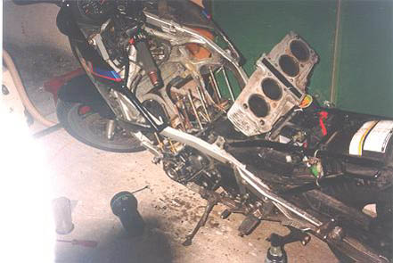

Par QuiGuidonne
QuiGuidonne
top7 :
Quelqu'un peut me dire quel prix il faut compter pour refaire une chaine de distribution sur un 1200fj de 87 avec 95000 km ? merci.
Matériel :
- chaine
- patin supérieur
- joint de couvre-culasse
Temps : 1 heure
Conseil : attendre le + tard possible (quand le bruit de chaine s'entend aussi à chaud)
Par top7
top7
Cool ta photo,dis nous en plus,tu l'as changé toi même ta chaine ? Faut -il s'en faire peur ? As tu une adresse pour avoir les pièces moins cher ? merci
Par QuiGuidonne
QuiGuidonne
réponses : oui, oui, non ✌
