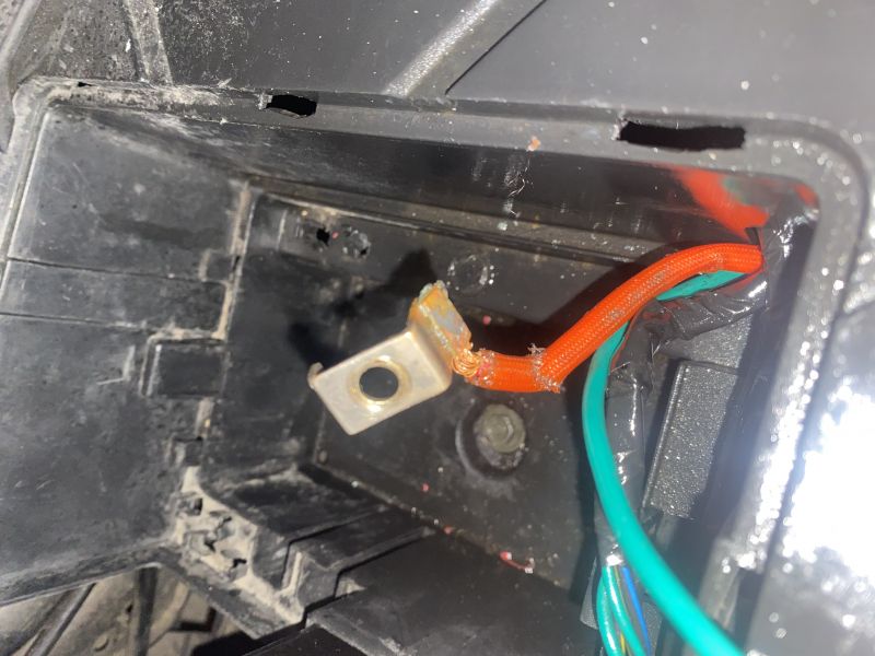

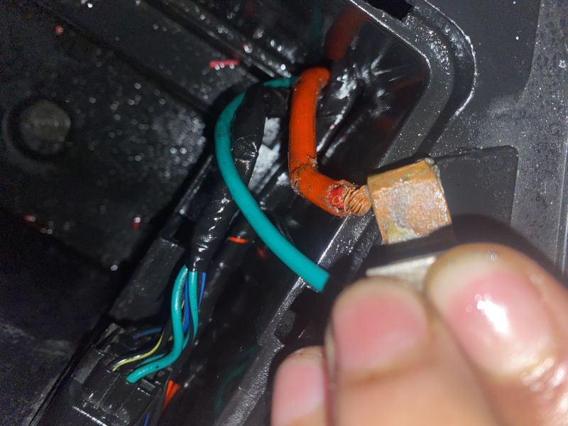

Bonjour j'aimerais que vous m'aiguillez sur le souci que je rencontre sur mon Kymco 50 agilité 2T R16 alors il démarre et quand je roule un certain temps il s'arrête car la batterie se décharge et à chaque nouvelle sorti je dois la recharger du coup j'ai pensé que c'est à cause du fait que je roule sans fusible mais un garagiste m’a dit qu'on pouvait rouler sans puis par la suite on m'a dit que ça pouvait venir du régulateur de tension ou de l'alternateur mais une fois changer le problème persiste du coup je suis aller vu un garage et il m'a dit que j'avais une masse sur mon scooter et j'ai constaté de l'oxydation sur les cosses de ma batterie ça pourrait venir de là ?

WD40 sur toutes les cosses électrique pour tenter de désoxyder les contacts !
Mettre de la graisse aussi sur les cosses de batterie !
