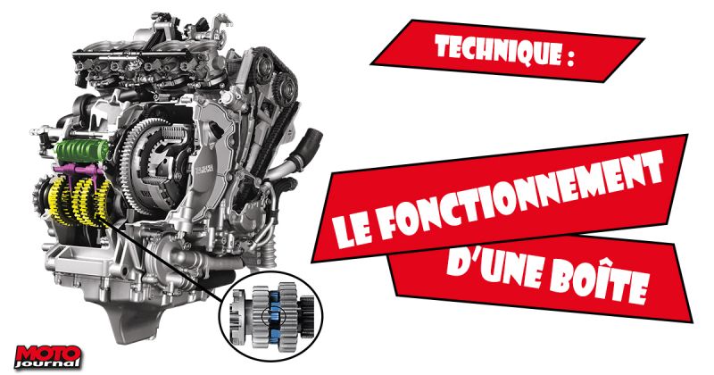

Ton problème est probablement un problème de crabotage ( des crabots sur les pignons qui sont abîmés et cela n'accrochent pas bien, et crée des soubresauts quand cela "saute d'un crabot à l'autre" )!

Photo ci-dessous pour voir des crabots entre 2 engrenages ( regarder la loupe, les crabots sont en bleu)!
