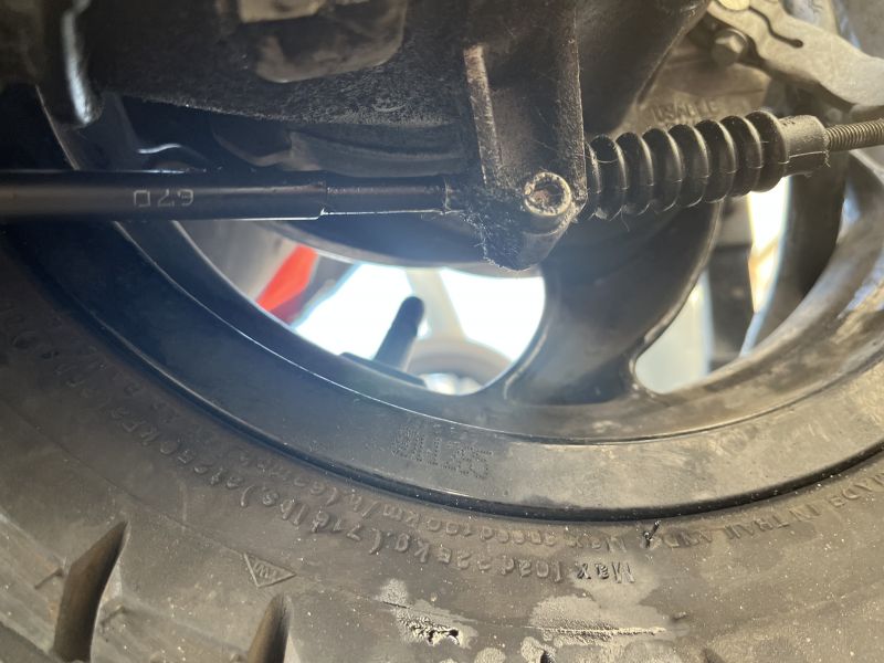

Bonjour j’ai une fuite d’huile sur mon scooter a l’arrêt (piaggio typhoon 50cc 2020) j’ai identifié l’endroit de la fuite, j’aimerais savoir comment réparer sa mercii
Pas facile avec cette unique photo pour t'aider ! (Je ne suis pas un spécialiste des scooter de plus)
Bref, des causes de fuite d'huile possible :
Huile de transmission = > surveiller les plans de joints et les joints spy !
Huile moteur 2T ( attention là si il n'y a plus d'huile tu peux casser le moteur), regarder le : le réservoir d'huile 2T, les conduites qui vont à la pompe à huile, la pompe à huile et les durites qui en ressortent !
Fuite d'huile hydraulique de frein, mais a priori de ce que je vois tu as à l'AR un frein à commande mécanique donc tu peux exclure!
As tu des traces de fuite au sol ,là où tu gares ton scooter ?
As tu regardé le niveau d'huile de transmission ?
