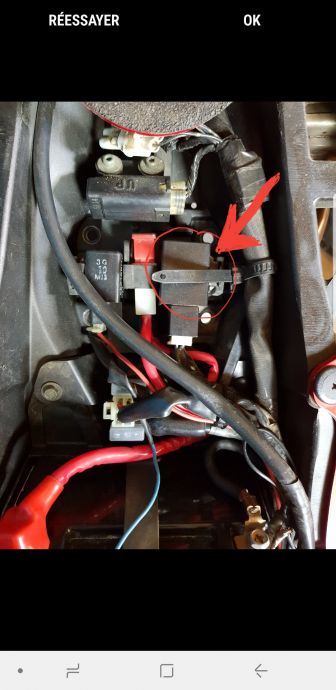

J'ai un petit souci avec mon R1 2005 quand je veux démarrer rien ne se passe et j'entends un petit clic en dessous de la coque arrière là je coupe le contact je le remets et là elle démarre.
Hier je suis allé rouler elle m'a refait la même chose en plus je suis arrivé sur un parking à basse vitesse là elle a commencé à cafouille et je me suis arrêté et le compte-tours indiquait moins de 1000 tours minute j'ai coupé le moteur je l'ai redémarrer et là le moteur c'est remis au régime normal
Quelqu'un a-t-il eu le même souci ou pourrais me donner un petit conseil merci d'avance
Salut Mike,
Dans un premier temps, la ou tu entends clic sous la coque, j'irai jeter un coup d’½il, vérifier que ce ne soit pas une cosse oxydée qui fait de petits arcs.
J'y connais rien en R1, mais ca me semble logique de commencer par ca

+1, ca sent la mauvaise alimentation.....
verifie tes cosses depuis la batterie.
Bonjour à tous j'ai enfin trouvé le temps pour regarder à ce petit problème je n'ai rien vu
J'aimerais savoir si il est possible de débrancher tous les petits boîtiers pour voir s'il est une cosse n'est pas oxydée sans que cela n'engendre de souci électronique par la suite je vous joins une photo avec le boîtier d'où semble venir le problème
Voici le manuel d'atelier, la bible de ta moto.
Manuel_Atelier_R1_2004-2006.PDF
Rubrique 9, on te donne des pistes a explorer en fonction de ton probleme, et tu vas aussi pouvoir identifier ce qu'est ce boitier qui fait du bruit
