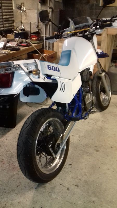

600 DR ratatouille
Bonjour a tous
Apres restauration d'un 600 DR super motard année 88 il ratatouille
démarre très bien
Gicleurs , pointeau , joints neuf
2 tour sur la vis de richesse comme indique sur la RTA
Nettoyage ultra son sur le carburateur
CDI changer
essais w40 pas de prise d'air
essais sans filtre a air
essais sans échappement
débranchement du compte-tours
comme si la moto était brider !!
help !! merci
