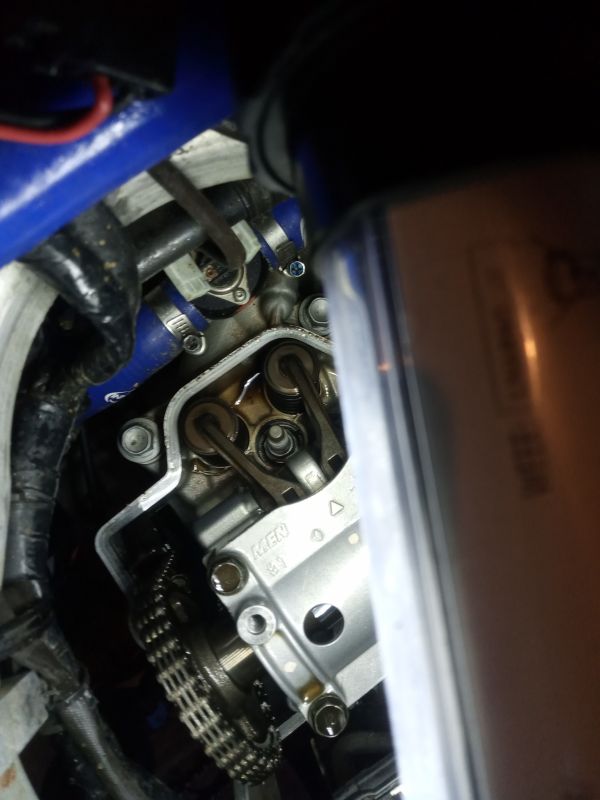

Bonjour à tous, j'ai une fuite d'huile trou d'evacuation eau de bougie... Sur crf 450 2016, en écartant la principale cause bougie mal serré (elle est neuve) ou joint du haut, en bas du puit j'en ai pas vu... Il reste quoi comme cause et est ce normal autant d'huile à cette endroit (photo)...

Je ne comprends pas bien ta problématique (en regardant ta photo)!
Pourquoi le couvre culasse est démontée sur la photo ?!
Sinon l'huile dans le puits de bougie de la culasse ne peut pas venir d'une bougie mal serrée, sinon tu aurais un gros gros problème avec ton équipage mobile (étanchéité), bref cela fumerait bleu !
Les causes les plus probables que je vois pour avoir de l'huile ici (je ne connais pas ce moteur) :
Joint du couvre culasse détecteux ( je plus probable je pense)
Culasse ou couvre-culasse fêlée ( 🙁 )
L'huile viendrait d'une fuite du circuit qui passerait au-dessus du couvre culasse mais tu verrais plein d'huile autre part dans cette hypothèse !!
Voilà si cela peut t'aider !!
