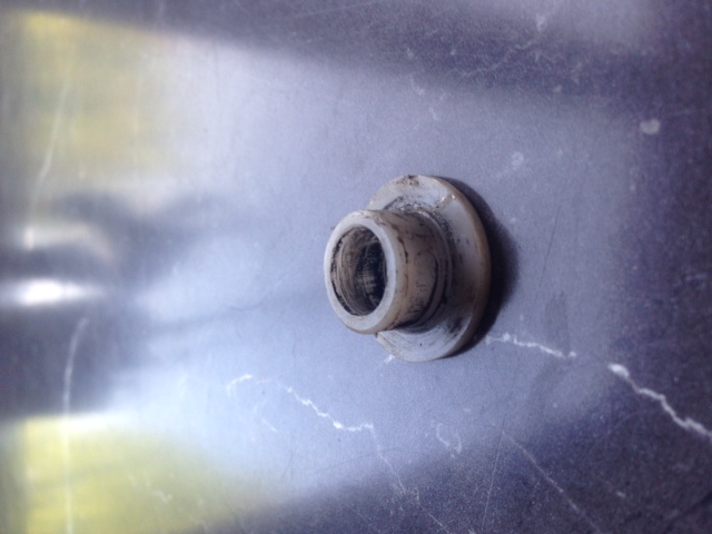

De plus , on s'est retrouvé avec cette pièce à la fin du démontage , et on n'a rien trouvé dans le manuel d'atelier de semblable .
Le diamètre intérieur fait +/- 1 cm, hauteur +/- 12 mm

Ca ressemble un peu à la pièce 4 page 102 au niveau du filtre à huile mais je parierais pas ma BM la dessus.......
warrior.pdf
Hello, finalement , cette pièce n'appartient pas au QUAD
... en fait, elle fait partie de la porte du garage et elle est tombée dans la caisse dans laquelle on avait placé les pièces du quad en attendnat les pièces de rechange
