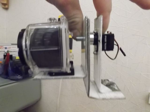

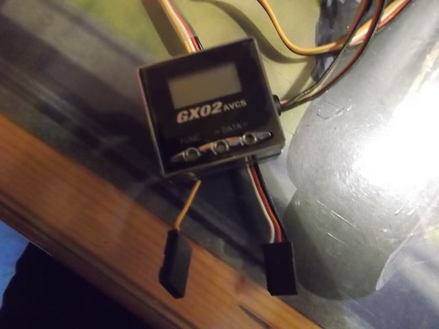

Alors voici mon problème, je voudrais me faire une caméra gyroscopique et je me retrouve dans un bourbier sans nom, j'ai acheter sur ebay un digital servo ainsi qu'un gyroscope walkera gx02 mais je n'arrive pas à piloter le gyroscope, faut il une carte électronique en plus? mais laquelle? si quelqu'un peut me remettre sur les rails car les forums sur ce sujet se font rare.
j'ai fouillé aussi parce que ça m'intéresse d'en avoir une, mais impossible de trouver comment faire, je ne m'y connais pas assez
Par lulucbr
lulucbr
Voila en gros la partie mécanique avec le servo qui fais pivoter la caméra, le servo piloter par le gyroscope, je gyroscope piloter par......je sais pas quoi! C'est la ou ça bug

Tu peux essayer de faire fonctionner ton gyro avec un testeur de servo, que l'on peut trouver en magasin de modélisme.

Voila le matériel qu'il faut pour faire une caméra gyroscopique.
J'ai eu la démonstration sur mon terrain d'aéromodélisme cet après-midi.
Une Gopro fixée sur une nacelle orientable, commandée par deux servos.
8393-f450_dji_quadro_naza_kit_moteurs_controleurs_avec_naza.html
En prenant seulement le contrôleur NAZA.
8392-naza_m_controleur_vol_dji_innovations.html
