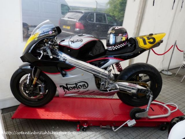

norton a dit :
A la vue de ces photos, une table élévatrice serait bienvenue !
Une BMW R 100 de 1979 au Bol d'Or Classic en 2011
Cette moto a vécu une drôle d'histoire avant son départ d'où les photos.
Juste un petit extrait de mon reportage que j'ai placé sur un autre site entièrement réservé aux ............. 125
