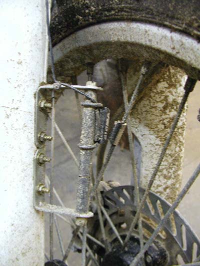

Le montage sur les rayons, c'est le merdier pour arriver a fixer le capteur, alors après avoir fourré mon nez dans les autres posts, j'en suis arrivé à la conclusion que le montage le plus fiable et le plus facile a realiser est, si possible, sur le moyeu de la roue avant

Pour info:
Pour eviter les problemes de perte ou d'aimant qui tourne sur le rayon, le montage fixe encastré est plus fiable.
Tuyau pour le montage que j'ai fait:
l'aimant est du genre a fixer sur un rayon (classique)
j'ai fait une entaille dans le plastique de sorte que le clip rentre un peu en force et j'ai mis un petit bout de tige metallique (tige de rivet ou clou sans tête) dans le clip pour le verrouiller et pour etre sur que tout ça ne bouge jamais, au moment du montage, j'ai tout noyé dans l'Araldite.

Question: pour un compteur de vélo, l'espace entre le capteur sur la fourche et l'aimant sur la jante n'est il pas trop grand???
