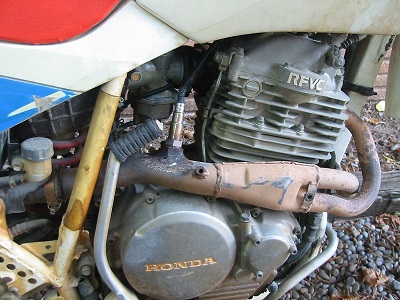

Mon 600XR ne me semblait pas en forme coté carburation. Il avait des raté comme si j'était en panne d'essence.
Je l'ai équipé d'une sonde lambda avec afficheur de chez THQtronic et là il semble être confirmé un déficite d'essence en pleine charge (richesse <1).
Je n'ai pas insisté pour ne pas griller les souppapes.
Je vais nettoyer le carbu pour voir si le problème se résoud.
Qu'elle est la meilleur méthode pour le mettoyer?
A savoir aussi, ce moteur (92) était prévu pour su super. Avec le sana plomb, que faut il y mettre 95 ou 98?
J'ai ajouter un additif (wynns) pour remplacer le plomb. Est ce vraiment nécéssaire?
Merci d'avance pour les infos sur vottre expérience.

J'ai aussi nettoyé le carbu mais je n'ai pas pu encore essayé car le filtre à air est totalement détruit.
Je soupçonne qu'il était en partie la cause du mélange trop prauvre (vu le trou, pas de perte de charge).

Un poil tard mais je note. Je l'ai nettoyé au ultrasons avec eau et vinaigre morceau par morceau.
J'ai tous remonté et mis le filtre à air neuf.
Total: démarrage impecable. Réglage de la vis de richesse pour avoir 1.08 au ralenti (desserée de 2tours1/2 au moins alors la doc du XR dit 1tr1/4).
L'essai sur route : super riche dans les débuts de charges (1.25) puis à mis charge trop pauvre (1.05).
La pleine charge semble ok (1.08 à 1.10) mais pas facile de la tenir suffisament longtemps. Il m'aurait fallu une montée bien pentue pour cela car la montée en régime est trop rapide. En décel, ça monte à 1.30 de richesse. Ce carbu n'a pas de pompe de reprise alors ça va bien que le début de charge soit riche.
Je vais essayé de remonter l'aiguille d'un cran.
Top la sonde lambda!
