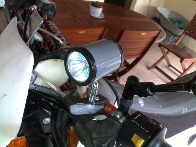

faut il un eclaire pres et large ou loin et étroit je sais que les deux seraient mieux mais j'ai 2 ampoules chriojenesaisquoi
de 35w mais pour le faiseau lumineux c'est en degrée je crois,tu peut me confirmé mon idée d'en avoir une de 10° ET l'autre de 35° A QUOI LES RECONNAITRES si les °ne sont pas marqués
ma rando fait 30km a/r ca ne fait pas trops court?
Les lampes dichroïques sont marquées près du culot.
Si ta plaque phare à deux emplacements tu mets les deux complémentaires.
Si tu n'as pas le choix, une lumière large éclairant de près est mieux pour jardiner en foret.

Pour bien rouler de nuit .
Il faut 1:deux dichroïdes une de 45 w 60° et une de 35 w 10°.
2:rouler groupés pour se servir de la lumière de ses camarades.
Et comme dit MatX il faut une frontale.
Bon ballade.

si tu veux un truc qui éclaire vraiment, tu as ça, mais tu peux trouver moins chère, là c'est pour l'exemple.140882244641
