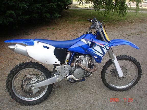

bonjour jai un problème avec ma 426 yzf de 2001 au début cette juste la 5emes qui sautait un ce soir je reviens de balade en rentrent ma 4emes ce mais a faire un faut point mort .
De quoi sa pourrai venir ???? merci

deja si tu te ballade en chemin rick a raison
maintenant pour ton probleme de boite j'ai eu par le passé la meme chose et donc pignons abimé et crabot usé résultat la cinquieme saute et la quatre fait du bruit
solution ouvrir et réparer cé connu sur cé machine jusquant 2003
