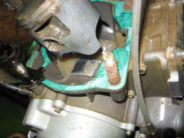

aujourd'hui, dans un excès de confiance, j'ai fait boire la tasse au 300 (carbu sous l'eau) bilan: obliger de pousser la moto jusqu'a la route et grosse perte de compressions... ca sentait pas bon..
sitôt rentré, sitôt ouvert, surprise le bas moteur est rempli d'eau, les segment sont collés, aucune rayure ni sur le piston ni sur le cylindre.
j'ai vidé l'eau, est rempli mon bas moteur d'huile, vidanger, et remplit a nouveau.
Je pense avoir bien limiter la casse en ne laissant pas ca sécher.

pour l'instant je n'ai pas remonté, je vais changé la cage a aiguille du piston les segments et les joints "haut moteur". j'espère avoir cela cette semaine.

surtout souffle bien ton bas moteur et rince le avec le l essence et du gazoil melanger a 50/100 surtout ne laisse pas secher.
l eau dans ton bas moteur a l air un peu boueuse,donc porteuse de minuscule gravillons
plusieurs rinçage sont necessaire
apres met du degrippant(wd40)
pour finir,mets de l huile et fait tourner la bielle, aucun bruit(crissement)ne doit s entendre
bon courage

la boue ca fait une pellicule, le fait que le moteur soit chaud doit accelerer le sechage au niveau des gorges du pistons, donc les segment reste au fond de la gorge.
Pour le melange gasoile essence, je l'ai fait avant de vous lire, donc vous me rassurer un peu. J'ai ouvert le moteur maximum 3 heures apres, dc la rouille n'a pas eu le temps de se former.
j'ai mis plusieurs coup de soufflette, fait plusieurs vidange, je ne remontrais pas tant que je ne serais pas sure. mais bon ca va l'faire!!!!

Après ta "baignade" le toilettage.
Pense à déposer le carter d'allumage afin de sécher tout ça.
Le CDI à sécher aussi.
Nettoie le carbu, vérifie de même si dans ton pot à absorption, la fibre n'est pas mouillée, si c'est le cas la remplacer.
La poignée de gaz à sécher aussi,souffler l'intérieur de la gaine puis la lubrifier.
Vidange et remplace l'huile de BV.
C'est le pire à moto, 1 seconde immergée, s'en suit des heures et des heures de méca .
