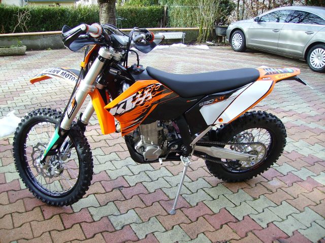

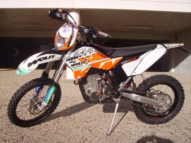

AVANT ET APRES
Voilà,
J'ai voulu rouler un peu different.
Bon Gaz

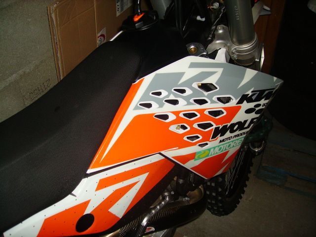

PS : pour info ke kit plastiques blanc se monte parfaitement, mais j'ai eu des coups de chaud pour coller le kit déco ACE. Heureusement j'ai suivi à la lettre les conseils de pose qui sont specifiques a la pose d'un Kit ACE = Plastiques chauffés à 45° et prechauffage de la colle de la deco au decapeur (de loin) = le tout prise hyper rapide !!!! Ouf et pas trop mal réussi je trouve.
Certains ont ete deçu de la tenue mais s'ils ont collé au savon ou à froid et meme en chauffant ensuite, la prise n'est pas la meme ! voila si celà peut aider qqu'un !! michel

Comment ça de fraicheur..... elle est quasi neuve !!! Celà change ou eclairci mais elle n'etait pas defraichie...!!!!philippesbt a dit :
Ca lui donne un joli coup de fraîcheur agréable à l'oeil. Beau !
Je parlais de la fraîcheur de la couleur bien entendu. Même en orange, on voit bien que la moto est nickel.
