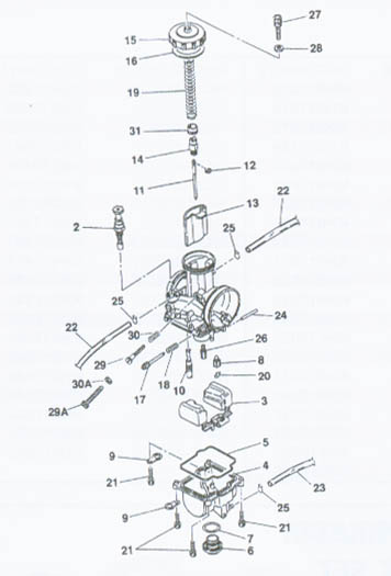

probleme de carb sur la 250 wrz de mon copain.
elle pisse l essence .
pointeau changé car il etait marqué.
on a essaye de regler le siege du pointeau entre les flotteurs rien ni fait ...on seche .
question :es ce que sur ce siege entre les flotteurs il y a une marque qui accueille l axe du pointeau, ou es completement lisse ??
si vous avez d autres idees merci
a+
gamelle
Vous devriez faire des essais au dessus d'une bassine en enlevant la cuve et en alimentant le carbu avec une nourrice pour voir si ça coupe correctement l'arrivée d'essence lorsque les flotteurs sont en position haute.

strategaire78 a dit :
Si ça ne vient pas du pointeau et de son siège....ça vient d'ailleurs.
Flotteur hs ou flotteur/mécanisme qui ne se déplace pas librement ?
deja essayé au dessus d une bassine ,ça marche trés bien .faut dire qu avec le doigt la pression est plus forte .
gamelle
jeanjean76 a dit :
Il ne faut pas appuyer trop fort ; tu soulèves juste assez pour que le pointeau vienne en contact avec son siège ; ça doit suffire pour bloquer le passage.
Dans l'ordre il faut contrôler que :
1) le pointeau ferme le passage
2) les flotteurs sont en bon état ; le mécanisme coulisse librement.
3) le niveau de cuve est réglé au mm près à la valeur indiquée dans ton manuel d'atelier
"Jojo lapin". Mais je l'aime bien et je suis un rebelle. Alors je le garde. Na.

j ai pas de manuel
si quelqun connais la valeur du reglage ça serai super
mais personne a repondu a la question .
la petite lamelle entre les deux floteur est t elle marqué ,y a til une legere crevasse qui accueille l axe du pointeau ??????????

oui, normalement y'a un leger point
Pareil sur mon carbu qui fuit du trop plein, le pire étant que le robinet d'essence n'est pas 100% étanche. Pointeau changé et niveau de cuve réglé sans arranger le problème.
Le plus surprenant c'est que carbu démonté et alimenté par durite + entonoir y'a pas une goutte qui coule et carbu en place ça goutte !!!! je n'ai jamais pu expliquer ça
J'ai réglé le problème en montant un 2ème robinet sur la durite entre robinet sortie réservoir et carbu. Ca m'a couté 12 euros et basta ! J'en avais tellement marre de démonter pour rien ...
