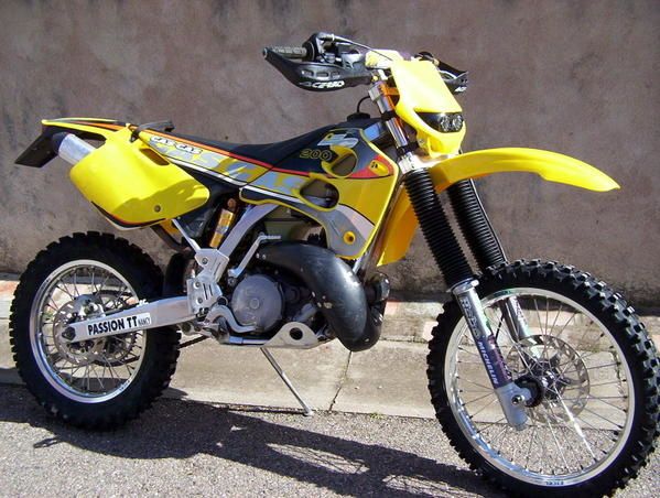

J'en ai eu une pendant 2 ans. C'étais ma première gas. Je n'avais pas trop les moyens, je l'avais acheté d'occase à un prix attractif, elle avait 1 an. C'était une moto de maniaque, donc en excellent état. La photo date de septembre 2004 lorsque je l'ai revendue.
Je n'ai eu AUCUN souci avec. J'ai changé le piston avant de la revendre (environ 5000 bornes) mais franchement c'était du luxe. Le point le plus à surveiller à mon sens est les roulements de biellettes.
Sinon des demi-détails comme l'entrainement du kick qui s'use et fini par pédaler dans le vide (une pièce pas chère à remplacer dans le carter d'embrayage)et quelques détails d'assemblage des plastiques... mais je pense que de ce point de vue au bout de 7 ans KT et Gas la différence doit se lisser.
Depuis j'ai eu 2 autres Gas. Toujours sans soucis
