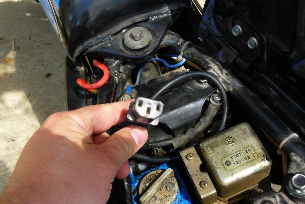

Je possède une 125 dte de 1977, et je pense que ton problème est des plus simple du monde.
D'abord, ne cherche pas d'alternateur, y'en a pas, en fait, c'est une DYNASTAR. Si ta batterie se décharge quand tu roules, elle est tout simplement branchée à l'envers... Je blague pas, ça m'est déjà arrivé !
Un p'tit conseil: sur ce genre de bécanne, la batterie à tendance à se décharger toute seule. Démonte ta batterie, et remonte la en y rajoutant une connectique pour pouvoir recharger la batterie sans la démonter (y'a largement assez de place sous la selle), moi j'y ai mis un câble d'alim de PC (voir photo).
Pour bien faire, faut la recharger au moins une fois par mois, avec un chargeur lent.
Quant à la RTM, je l'ai en version papier, il faut que je scanne tout ça, mais j'ai pas trop le temps...
J'espère que ton problème sera résolu !
