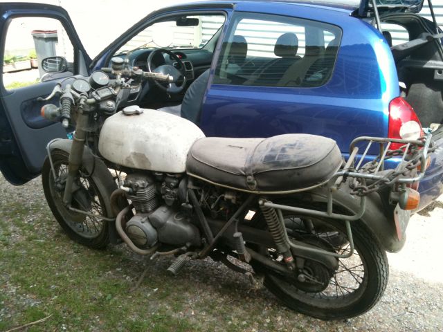

On vient de me céder un CB350F, et j'aimerais savoir, si je peux la déclarer en moto de collection. Et comment faire ?
J'ai l'ancienne carte grise mais rien d'indiqué dessus, normale en 73 elle était pas de collection mais neuve.
Je cherche aussi le manuel atelier, car il y a du boulot, elle n'a pas roulée depuis 20 ans.

Tu as du boulot en perspective
Concernant le kit Restom, vu la capacite de ton reservoir tu vas en avoir pour pas mal d euros!! Beaucoup de restaurateur utilise le produit suivant comme moi d ailleurs : Marque SOLOPLAST type G4 EXTRA, cote budget tu t y retrouveras ainsi qu au niveau du resultat, il se trouve dans les grandes surfaces de bricolage

Merci pour toutes ces informations je vais la laisser en carte grise normale.
Pour l'état y a tout a refaire, elle était dans un garage depuis 15 ans !!![]()
Je vais commencer par nettoyer le réservoir avec le super kit Restom, voir déjà si elle démarre
Faut reconnaitre que tu as un sacré boulot pour remettre cette épave dans un état acceptable:
-Nettoyage interne et externe.
-changement des pneux.
-Lustrage de la peinture bleue.
-un bon coup sur le pare brise et remise en état de la plage arrière.....
...tu aurais plus court de t'occuper de la moto qui est devant!

Merci c'est super gentil, je ne manquerais pas de te contacter si besoin
whouaw !
t'as de quoi t'occuper les doigts un moment.
déjà rien qu'on bon nettoyage comme l'a fait calio sur sa vieille peugeot, va y avoir du boulot.
nettoyage du réservoir impératif, mais n'étant pas très fan de la résine dans le réservoir, contente toi dans un premier temps (enfin après décapage en règle essence+ boulons) de le badigeonner d'huile moteur et de bien le refermer pour le temps du stockage.
avant de tenter un démarrage, il faut à tout prix virer la vielle huile du moteur, elle doit être complètement décantée avec plein de boue au fond, voire pire, avoir été coupée par l'essence qui a du finir par descendre dans le moteur.
huile + filtre neuf, mais comme le haut moteur doit être complètement sec, n'hésite pas à lubrifier la culasse par les trappes de visites, voire mettre une petite goutte dans chaque cylindre par le trou de bougie et faire tourner le moteur à la main par la roue arrière (sans bougie, ça tourne tout seul).
ça permettra de vérifier qu'il n'y a pas de pièce grippée et de réamorcer la pompe à huile.
un coup de nettoyant contact sur toutes les prises électriques et les cosses de masses ne sera pas un luxe pour limiter les risques de dysfonctionnement lors du premier coup de démarreur.
avant les premiers tours de roues, vérifie aussi qu'il y ai de l'huile dans la fourche et du liquide de frein, on ne sait jamais, ça peu servir.

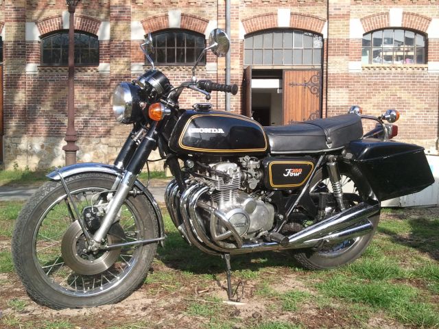

bonjour je roule tous les jours avec une 350 four de 75 remise en route il y a 2 mois elle aussi n 'avait pas tournée depuis 18 ans .Les carbuts sont le point noir .Il faut entièrement les démonter,attention pour sortir les axes de flotteurs souvent presque soudé par la corrosion et les dépots risque de casse d'un support cela m'est arrivé.Changer poiteaux aiguille puits gicleurs etc.Sinon coté moteur il à démaré nickel.Gros soucis aussi avec le circuit de frein j'ai tous changer. bonne journée
