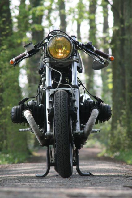

Le 100 RT, me semble une bonne base pour un CR, n est ce pas Tom
. J aurais pu te contacter en mp pour les renseignements mais autant en faire profirer d autres personnes. Il y a plusieurs choses qui m intriguent comme le passage au sans plombs, j ai pu lire que certains modifiaient les culaisses et changeaient les membranes carbu, supprimer aussi le demareur mais apres demarrage obligatoire a la poussette ?
La 100RT a un grand carenage et donc il serait à virer et tout le support de phare serait à revoir c'est peut etre dommage.
Sur les séries 6 et 7 tu pouvais avoir en option une boite avec le kick. Si tu en trouves des équipées ça serait plus facile si tu veux virer le démarreur.
D'un autre coté, le démarreur est integré dans le moteur, c'est peut etre dommage de l'enlever.....d'autant que si tu le vire, ça fait un trou assez moche au dessus du berlingot

au sujet de la rt je comprends que ce soit dommage mais en meme temps, je revendrais les pieces en trop et cela me permettrait de financer la transformation, enfin un peu
. J ai pu constater le vide que produisait la suppression du demarreur et il est vrai que c est moche, il y a quelques modeles chez bm interessant et a prix abordable comme la R 1OO 7, R 100 T, R 100 S, R 100 RS.
Quels sont les points a bien verifier lors de l achat mis a part l entretien regulier???? Merki

au sujet de la rt je comprends que ce soit dommage mais en meme temps, je revendrais les pieces en trop et cela me permettrait de financer la transformation, enfin un peu. J ai pu constater le vide que produisait la suppression du demarreur et il est vrai que c est moche, il y a quelques modeles chez bm interessant et a prix abordable comme la R 1OO 7, R 100 T, R 100 S, R 100 RS.
Si tu fais un CR, ce qui est important, c'est le moteur évidement et le cadre, donc ce que je te conseillerais, c'est de bien écouter le moteur qui doit pouvoir tenir un ralenti( à chaud) aux alentours de 900-800tr/m sans s'étouffer sans gros bruits mécaniques à part les culbuteurs évidement. Les accélérations doivent être franches et le moteur sentir la santé. Si t'as des bruits métalliques bizarres, laisse tomber.
Ensuite tu fous la moto sur la béquille centrale et tu alignes la roue avant sur la roue arrière. Tu dois voir le méme écart de chaque coté de la roue avant (puisque le pneu arrière est plus large que le pneu avant). Si tu trouves une différence entre un coté et l'autre c'est que la machine a morflé dans un accident et que le cadre est faussé.
Comme c'est un cardan, tu n'as pas de réglages d'alignement comme les chaines donc si c'est pas en ligne, c'est mort.

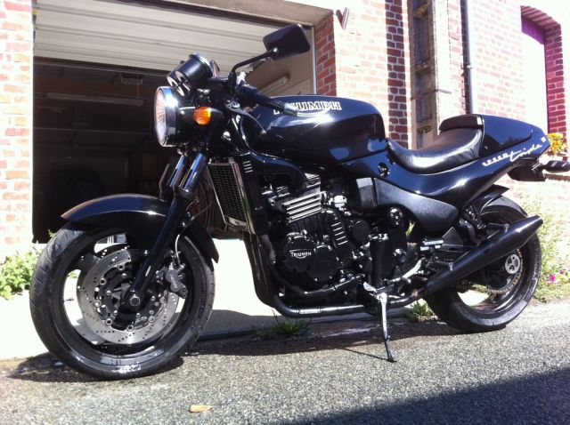

c est pas vraiment une ancienne mais je ne me lasse pas de mon cafra des années 90
Sans déconner, ça m'arrache la gueule de dire ça mais c'est une des rares non teutonnes qui aurait pu me faire craquer....!!!!
C est une bonne moto mais bon c est de l origine, rien d exceptionnel sauf ce trois cylindre tip top
Pour modifier mon message, c est une sacree base pour des modifs, jantes a rayons avec des gros freins, guidons bracelets, quand a l arriere du cadre une belle coque en alu faite a la main, hummmm, garde la bien ta moto en tous les cas!!!
T301 a dit :
On dirait celle de JMi
non, elle est propre celle-ci
