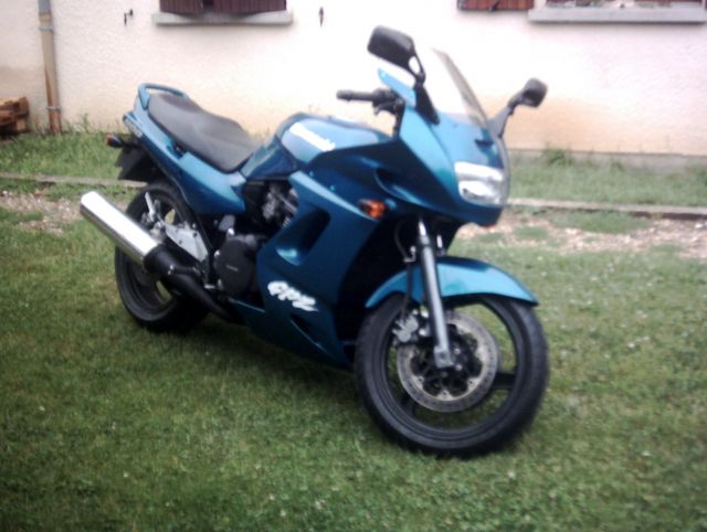

probleme de demarage a froid sur 1100 gpz 1995
bonjour a tous
je suis nouveau sur ce forum mais motard depuis plus de 25 jaurais une petite question a poser aux experes de la mecanique
alors voila je possede un gpz 1100 de 1995 ,et j ai de gros soucis de demarage a froid surtout l hivers en temperature negative la carburation a ete revisée de a a z par mes soings ,les bougies changées ,filtre enfin la totale ,sinon la moto tourne tres bien moteur chaud et de tres bonnes reprises ,apres avoir fait le tour de tout je ne trouve pas ,j aimerais que quelqu un puisse me donner sont avis
en vous remercient d avance et bonne route
a tous fabrice
