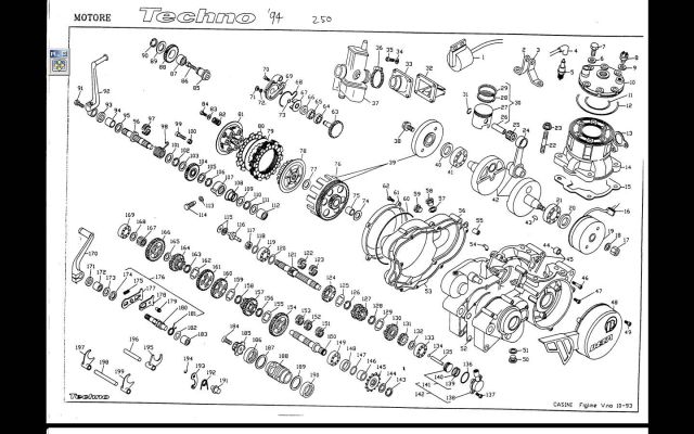

Salut.
J'ai du changer le joint de mi-carter
(spécifique en épaisseur sur la Techno,
il avait été remonté à la pate à joint
-> roulements de vilos fouttus).
Carter refermé,
les vitesses passent mal,
j'ai un point mort entre 5éme et 6éme,
et souvent impossible de redescendre en 3éme.
J'ai vu cette vidéo
(comment jouer de la came en fin de video,
pour vérifier que tout passe bien):
http://www.youtube.com/watch?v=j330CVzu2hs
-> je vais devoir réouvrir,
mais sinon qu'ai-je pu faire pour foirer à ce point ?
Si vous avez un conseil de remontage donc.
Ciao.
