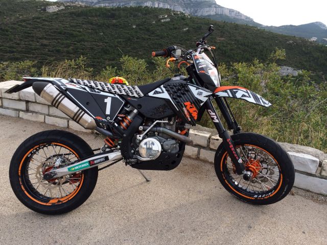

Bonjour à tous ,
Voilà j ai un ktm 530 exc-r de 2008 qui est entièrement dédié à la route mais je vais me lancer dans la piste . Je voulais savoir quelle modification fallait t il faire pour rentrer sur un circuit .
Merci d avance

Bonne idée d'aller sur piste.
Pour la moto il te faudra :
Virer les rétros, l'optique, la béquille.
Freiner par des liens métalliques les vis du moteur; vidange, remplissage etc.
Les vis du système de freinage du bocal à l'étrier, fixations et hydraulique.
Un bocal de récupération des fluides.
Changer le liquide de refroidissement (qui fait glisser en cas de fuite) par de l'eau.
Cache pignon sdb, et protec au niveau de la couronne.
Un échappement limité à 102 db.
Ton équipement casque et dorsale homologués.
Une combinaison cuir une pièce.
Tu peux aussi te prendre une licence, qui en premier lieux est une assurance, de + tu auras les infos officielles et pertinantes à toutes tes questions.
Le CASM Certif Aptitude au Sport Moto.
Le tour est vite fait, je ne suis pas complet.
