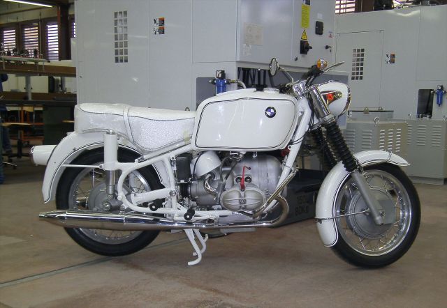

Actuellement je fini une R60/2 que je destine à un side BMW spécial (moto montée side) ainsi qu'une 69S blanche avec sa mécanique d'origine.
J'ai aussi fini une 69SS ...
