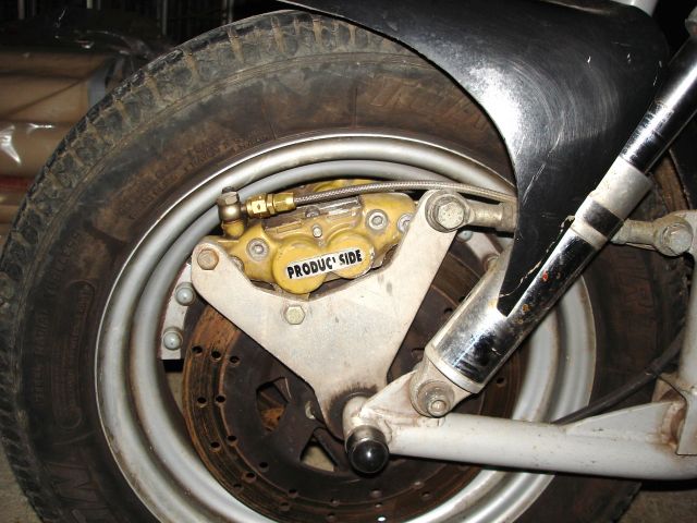

Heureux possesseur depuis quelques mois d'un vieux GL1100 Honda de 1980 attelé à un Jeaniel Capitaine , j'ai besoin de vos lumières. Sur le panier pneu 135SR15, roue arrière 145R15, roue avant 165/65/R14 sur fouche Produc Side. Le pneu avant HS je remplace par identique en dimension ou y a incohérence entre avant et arrière ???
Merci à tous . Bonne route.
Change par l'identique, de toutes façons il n'y a pas d'histoire de cohérence sur cet engin Hybride.
Si tu mets un pneu plus gros ça va frotter sur les bras de la fourche
Et de toutes façons si ta jante est faite pour un pneu de 14, un pneu de 15 va etre trop grand
