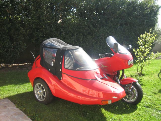

Je suis l'heureux pocesseur d'une 1000 SP3 GUZZI, attelé à un side POLYFAY(mon premier attelage)depuis 2 ans.
En avril 2012 je decide de mettre les amortos moto KONY au rencart, pour les remplacer par des Fournalés. Commande prise avec renseignement sur l'attelage les roues, pneus, poids..., sitot reçus sitot montés. Quelque petites virées dans la région, résultat pas mal. Puis 300kms pour assister
à Moto légende, quelques douleurs lombaire, puis 300 kms retour, et 15 jours le dos cassé... Fournalés m'avait conseillé 15 bars de pression !!!
Après de nombreux essaies,je suis à 12 bars, c'est beaucoup mieux. La seule chose, c'est qu'après avoir roulé une centaine de kms, sur route diverses et variées, le débatement maximun est de 40 mm (mesuré avec un collier rilsan sur 1 amorto) Est-ce bien normal, cela me semble peu.
Qu'en pensez-vous?
